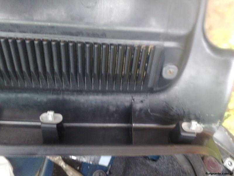

Czy próbował ktoś zdemontować wewnętrzną osłone progu bagażnika? chodzi mi o ten plastik wewnątrz i na samym progu bagażnika? Podpowie ktoś?
[ Dodano: 16 Maj 2011 22:31 ]
panowie nikt nie pomoże?
[ Dodano: 17 Maj 2011 09:50 ]

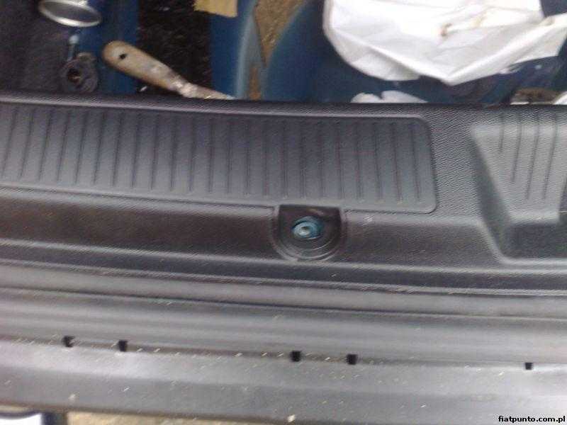

po otwarciu bagażnika obok zamka jest jedna śruba

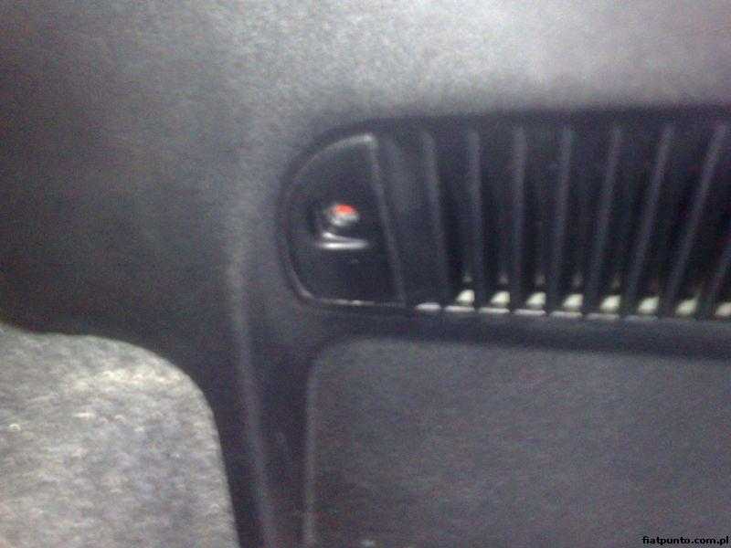

od wewnątrz są 2 śruby przy kratkach

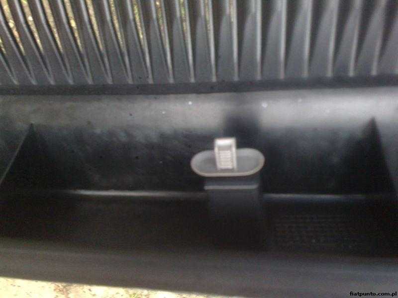

i później pozostaje już tylko energicznie pociągnąć do góry cały próg który trzyma się na 4 grzybkach
