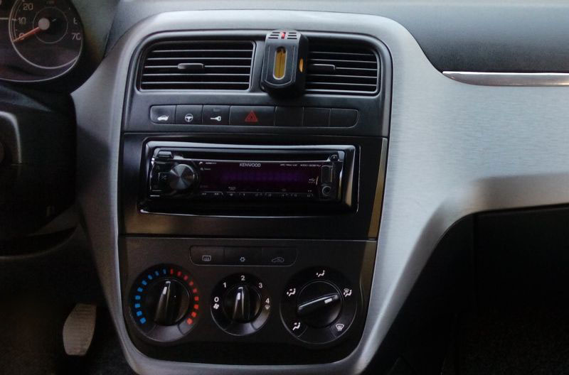

Ja miałem taką ramkę, której Ty poszukujesz. Niestety pękniętą.
Również szukałem gdzie ją kupić i nie znalazłem w moim kolorze. Potrzebuję czarny mat a na rynku są same antracytowe.
Zdecydowałem się na zakup metalowej kieszeni z oryginalnego radia i tej "chińskiej" nakładki/ramki.
Zdjąłem pękniętą ramkę a w jej miejsce zabudowałem metalową kieszeń i na to tę ramkę w zamienniku.
Jest jednak kilka niedociągnięć:
- metalowa kieszeń radia nie przewiduję dołożenia ramki radia niefabrycznego więc trzeba ją przyciąć aby weszła.
- jak zwykle z zamiennikami bywa, pomimo dużego wyboru to ani faktura plastiku ani jego kolor nie pasuje z resztą deski. Różnice nie są duże ale jednak są.
- dolna szpara pomiędzy radiem a sterowaniem nawiewu jest szersza niż ta górna pomiędzy radiem a panelem z przyciskami i nawiewem.
Uważam, że znalezienie i zamontowanie oryginalnej plastikowej kieszeni do niefabrycznego radia jest bardziej estetyczne, jednak aby nie pękła ona pod obciążeniem radia trzeba odpowiednio ją usztywnić wkręcając do radia z tyłu specjalny trzpień, który wchodzi w otwór znajdujący się w desce we wnęce montażowej radia. Niestety w moim starym radiu trzpień był za krótki, nie sięgał do otworu i tył radia wisiał w powietrzu. To spowodowało pęknięcie kieszeni i odstawania dołu radia około 8mm od konsoli.
Dołączam zdjęcie z zamontowanym radiem na oryginalnej metalowej kieszeni i chińską ramką. Idealnie nie jest ale lepiej niż było.
