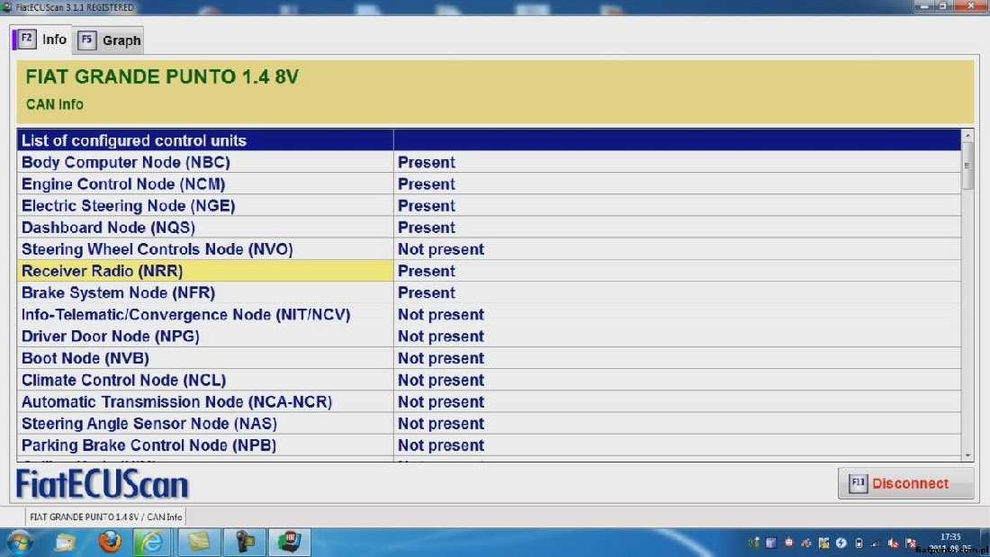

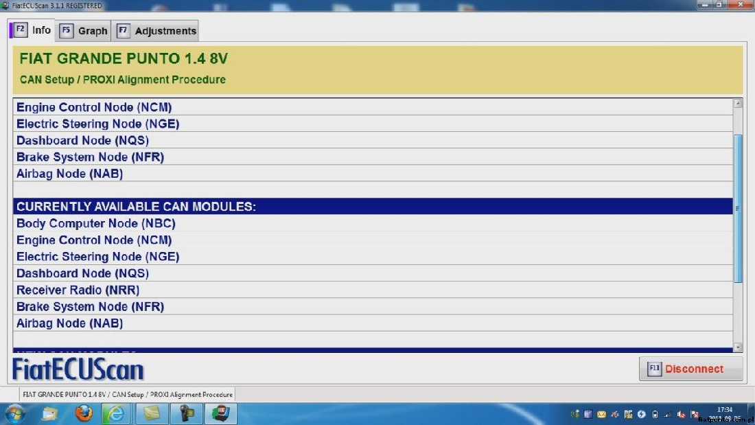

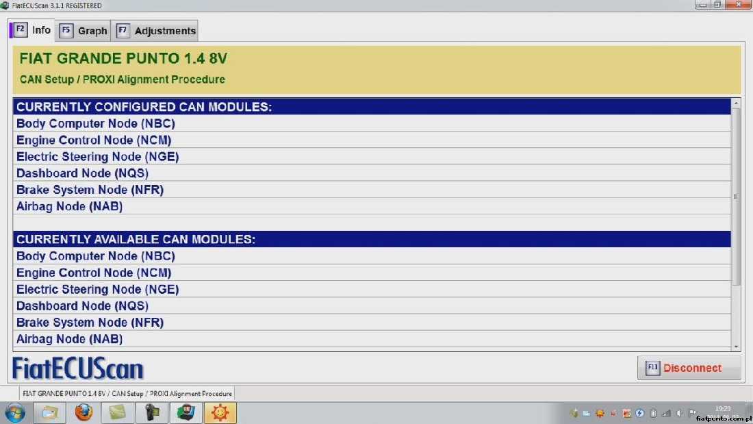

Ok, więc wbrew temu co wyczytałem na innych forach da się w Grande Kropce bez radia zamontować fabryczne radio łącznie z wyświetlaniem informacji na wyświetlaczu komputera (jeśli wyświetlacz na to pozwala).
Mój przypadek wyglądał następująco:
Moja wersja GP to Active (instalacja antenowa byłą poprowadzona, jednak wtyczka do radia nie miała linii CAN). Kupiłem na Allegro radio Blaupunkt (z mp3) jednak po podłączeniu wyświetlało tylko CANCHECK. Wysłałem radio do znalezionego na Allegro serwisu, żeby zdjęli blokadę CAN (koszt 30 zł + wysyłki).
Jednak po zdjęciu CANa radio wyłączało się co 20 minut.
Przeszukałem więc kilka for i znalazłem info, że trzeba by podpiąć radyjko do linii CAN. Wtedy problem ustąpi i będzie też na wyświetlaczu info z radia.
Oddałem więc autko do elektroników od Alarmów (Alarm Professional - polecam), którzy podpięli linię CAN do radyjka i..........radyjko śmiga i na komputerze wyświetla info o stacji czy utworze mp3. :P
We własnym zakresie zrobiłem tylko osiowanie proxi w FiatECUScan 3.3.1 bo migał przebieg kilometrów. Poza tym nie było w menu dostępnym pod przyciskiem z lewej strony kierowcy nowej opcji wyboru czy info z radia ma być pokazywane czy nie (programem wyłączyłem też buzzer niezapiętych pasów i w tym menu jest teraz wybór on/off).
Poniżej kilka screenów z przed i po podłączeniu radyjka do linii CAN:
przed:
po:
Teraz pora na sterowanie z kierownicy 8)

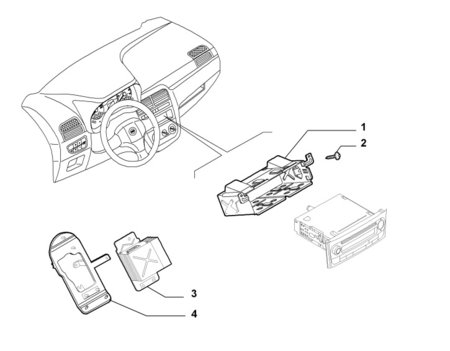

Panowie czy to jest ta ramka oznaczona na rysunku numerem 1 ?? Numer części 51752549 ??
 Post #646228 Wysłany: 17 Lut 2013, 23:03;
 Temat postu: Re: Fabryczne radio w Kropce fabrycznie bez radia
tak

Sama ramkę do radyjka znalazłem w Fiat-Lancia-Alfa.pl za 57 zł taniej na razie nie znałazłem
