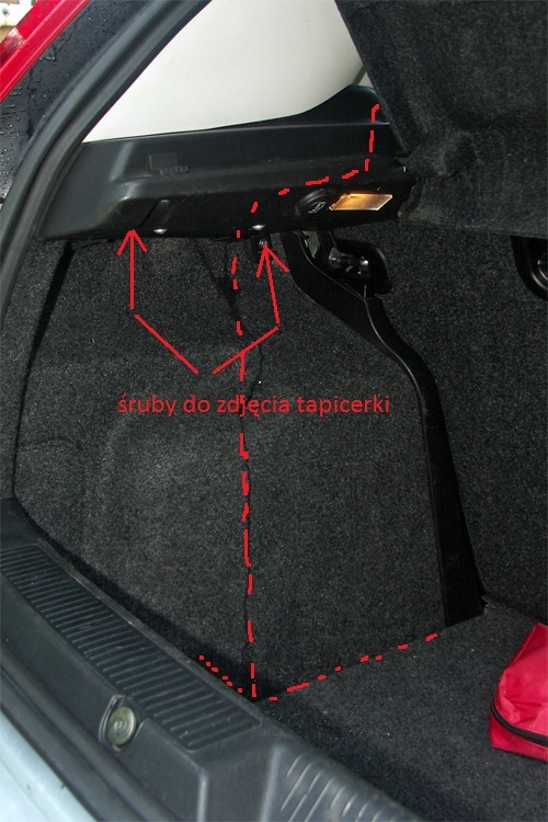

Mam problem - woda dostaje mi się do bagażnika przy większych opadach deszczu. Widać, że spływa po filcu lewego nadkola i dostaje się pod wykładzinę spodu bagażnika. Poczytałem trochę postów na forum ale nie znalazłem podobnego przypadku co mój.
Czy spotkał się ktoś z czymś takim i czy pomógłby mi go rozwiązać?
Z góry dzięki.

Detektywistyczne podejście by było takie: zdejmij okładzinę bagażnika z lewej strony, jeśli nie będzie śladów wody, to dmuchnij na blachę trochę talku. Gdy woda zacznie spływać, wypłucze talk i będziesz widział całą ścieżkę ;)

Nie sprawdzałem wężyka od spryskiwaczy. Wydaje mi się, że gdyby był to płyn byłoby go czuć. Poza tym po sobotnim deszczu to zauważyłem, auto stało cały dzień i całą noc na zewnątrz i cały czas padał deszcz dość intensywnie. Rankiem zauważyłem, że woda zebrała się w bagażniku od strony lewego nadkola. Odkręciłem światła i zauważyłem że w miejscu gdzie wychodzi wiązka kabli do świateł jest trochę mokro tylko czy tamtędy mogłaby spływać??
Odkręciłem też (w prawdzie nie całą) tapicerkę nadkola z lewej strony i wydaje się, że pod nią ścianka jest sucha. Zastanawiam się czy coś od góry może kapać i spływa po filcu nadkola... ale znów półka była sucha.
Dzięki wszystkim za zainteresowanie moim problemem i z góry dzięki za ewentualne sugestie.
[ Dodano: 16 Kwi 2012 12:26 ]
Jeszcze jedno co wskazuje, że woda może się dostawać w miejsce gdzie jest wiązka kabli świateł. Styki świateł ale właśnie tak dziwnie bo dwa skrajne są przyrdzewiałe tak jakby na nie coś kapało.

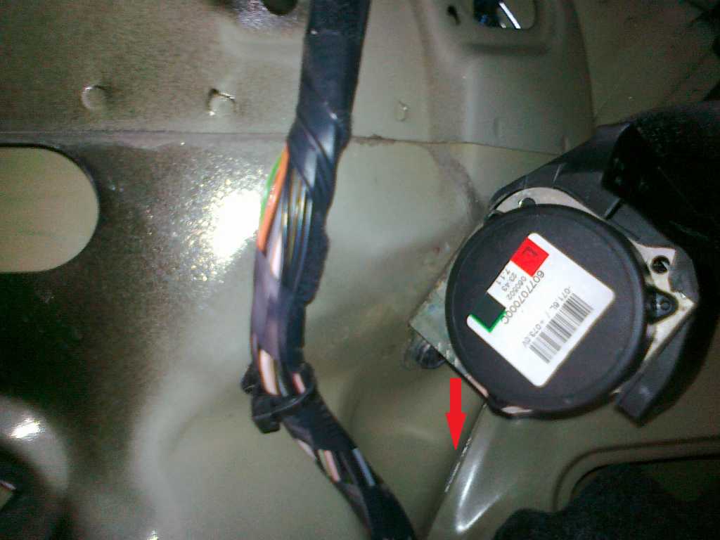

Pojechałem na myjkę żeby zlokalizować ten wyciek ale niestety nadal nie wiem skąd.
Woda cieknie dokładnie spod rolki tylnych pasów bezpieczeństwa - nie mam pojęcia jak się tam dostaje...

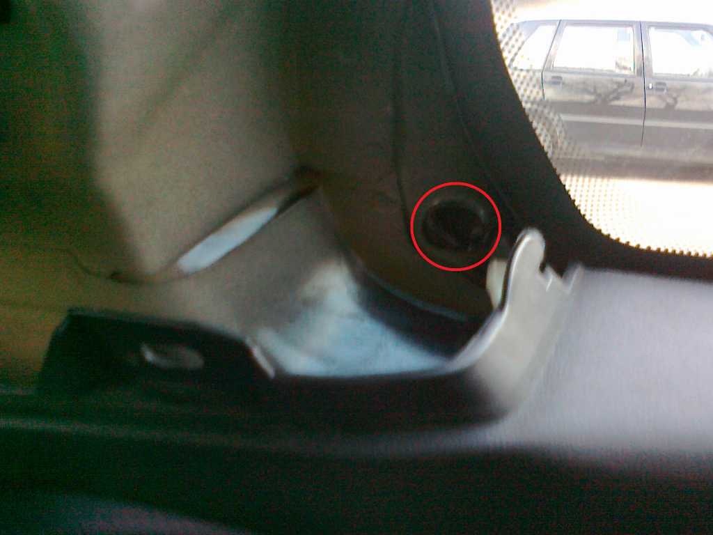

Podejrzewałem tą opcje ale nie sądziłem, że może cieknąć z tylnej bocznej szyby. Niestety to ta szyba jest winna, pod klejem wychlapuje wodę w dolnym rogu.
Przelałem wężem cały dach, tył, reflektory, boki i tylko cieknie z tego miejsca. Jest to otwór, w który wchodzi mocowanie tapicerki - kołek, bolec czy jak to nazwać;).
Dodam później zdjęcie z dokładną lokalizacją.
Komentarz do pliku: Wylewa się pod rolką pasów
Komentarz do pliku: Woda dokładnie z tego miejsca wycieka

nie mam już jak dodać kolejnych zdjęć bo poskładałem wszystko, znajomy wyciął mi szybę i wkleił od nowa, w tym miejscu co się lało klej wlazł do tego otworu co pokazywałem i klejenie nie było szczelne.

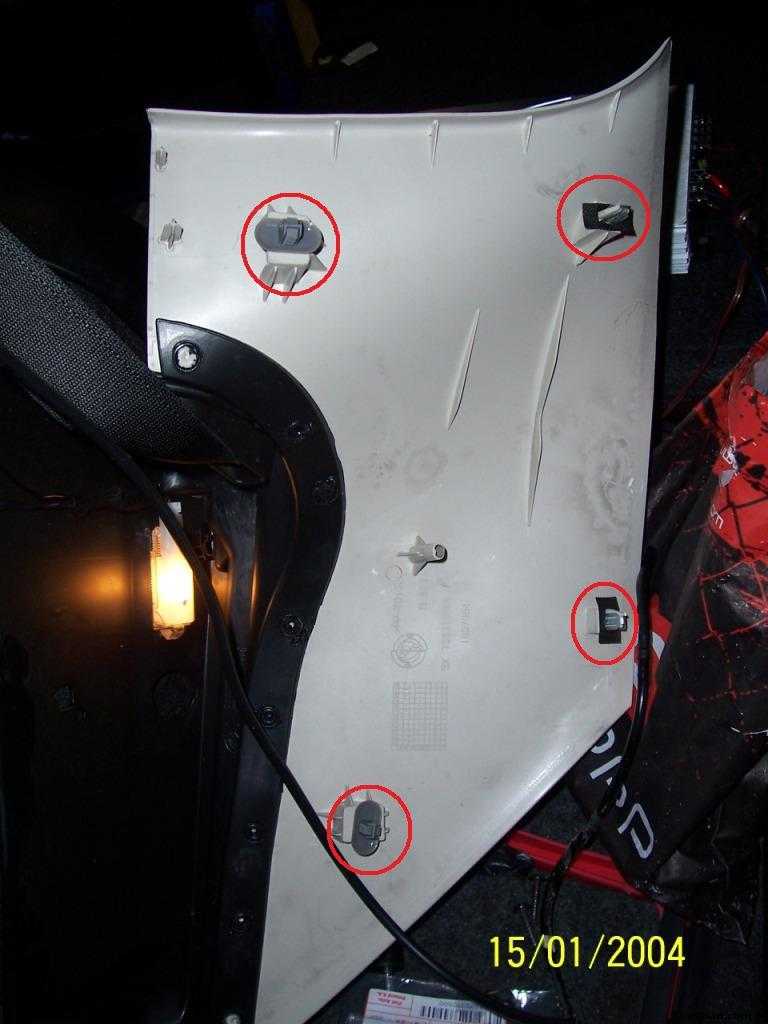

należy zdjąć górną część jasną i dolną czarną-są ze sobą połączone. Odkręcasz 2 śruby, które wskazałem na zdjęciu, zdejmujesz uszczelkę bagażnika od tej strony co boczek, następnie wkładasz dłoń pomiędzy boczek na karoserię i delikatnie pociągasz. Nie ma problemu zejdzie z zaczepów.

Dzióbel napisał(a):
Jeśli komuś chce się bawić może poprowadzić wężyk aż do lewego słupka łatwo ściągając biały plastikowy boczek. Wystarczy odkręcić dwie śrubki, włożyć dłoń od spodu i delikatnie odciągać :)
Ja zasugerowałem się tym opisem jak ściągnąć boczek:)
