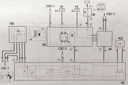

odebrałem auto od lakiernika i mam dwa problemy.
Dziwna praca wycieraczek przednich. Działają w każdej pozycji dźwigni, ale:
- z pozycji do góry - nie wracają na początkową, dolną pozycję, tylko stają w przypadkowym miejscu, w zależności od tego jak długo trzymam dźwignię w górnej pozycji. Żeby wycieraczka zatrzymała się we właściwej dolnej pozycji muszę odpowiednio dopasowywać czas przytrzymywania dźwigni.
- drugi niewłaściwy efekt to - wycieraczka nie zatrzymuje się - tzn w każdej dolnej pozycji pracuje w trybie ciągłym powolnym i co nadziwniejsze to, że po przestawieniu dźwigni na pozycję zero - wycieraczki dalej pracują. Jedyny sposób, żeby je zatrzymać, to dźwignia do góry - - wtedy występuje problem jak wyżej.
Generalnie wycieraczki pracują płynnie, nie szarpią, roczne dobre pióra. Mam obawy, że przyczyną może być bród, kurz - lakiernik remontował sobie garaż, ale nie wiem, czy w tym samym czasie i pomieszczeniu stało auto. Byłoby to szaleństwem. Z roboty lakierniczej jestem zadowolony.
pomysły?

Jaki był zakres prac lakiernika, co robili? Bo malowanie drzwi z wycieraczkami ma mało wspólnego.
1. Jak rozbierali przód, podszybie, maska, błotniki, to OK, mogli naruszyć/zabrudzić mechanizm, jeden pin we wtyczce nie łączy i już mogą być cuda.
2. Albo od strony manetki coś się sypie.
3. Sam mechanizm wewnątrz się zużył i tyle. Wiek auta jest idealny na takie usterki.
Schemat jest prosty "tylko" elementy zabudowane, nie ma łatwego dostępu, trzeba grzebać, rozkręcać.

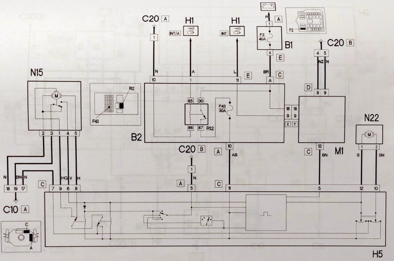

Komentarz do pliku: Wycieraczki i spryskiwacze szyby przedniej, P2.
Opisów nie ma, ale N15 to mechanizm wycieraczek, N22 spryskiwacz (kręci lewo/prawo, stąd pryska na przód lub tył, są zaworki jednokierunkowe), H5 nie wiem (manetki, albo jakiś moduł pośredni np. w kolumnie kierownicy). Inne literki to bezpieczniki lub całe skrzynki bezpieczników/przekaźników ("B"), główne sterowniki typu "Body" i ECU to na literę "M", główne punkty masy "C".
