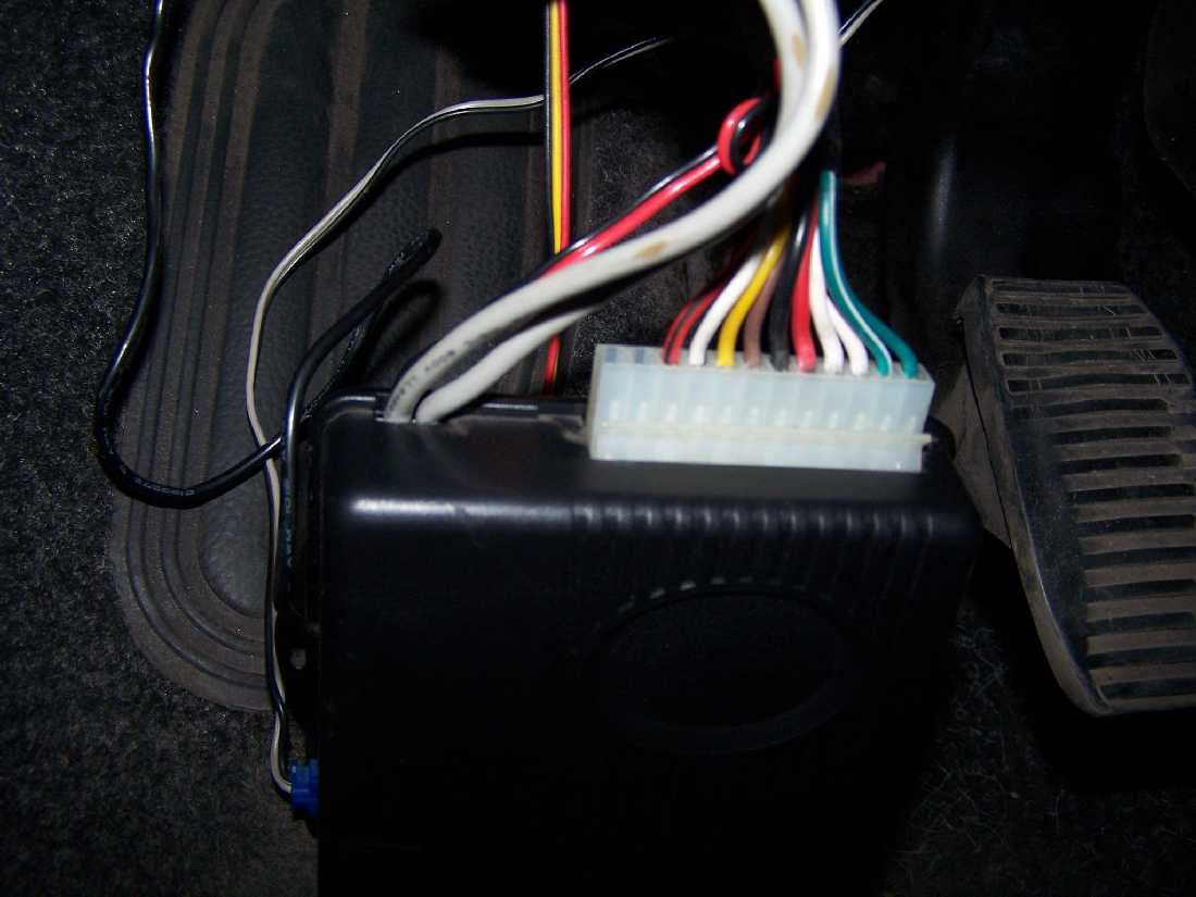

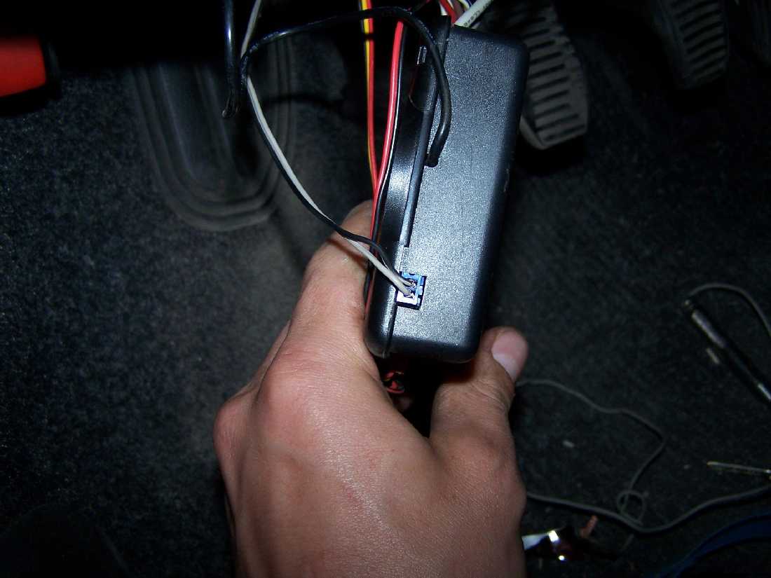

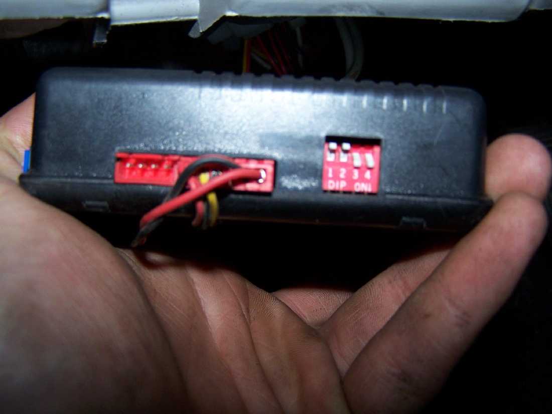

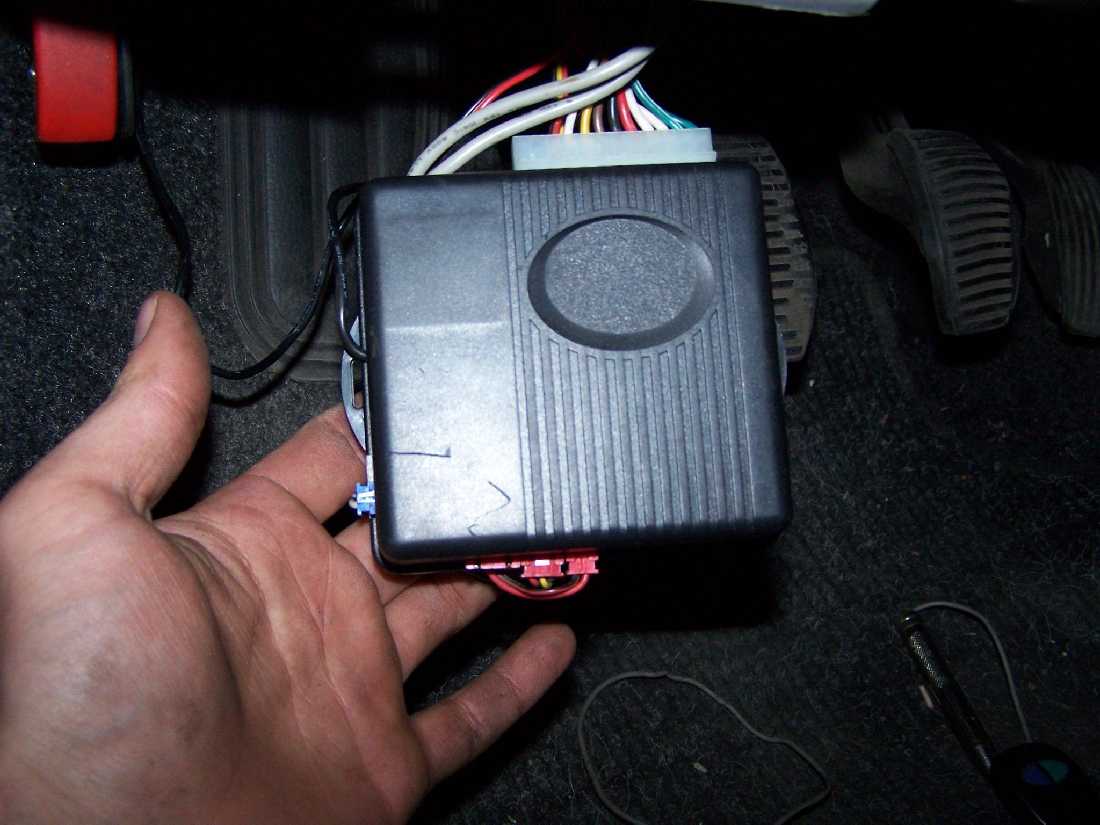

witam mam u siebie w kropku alarm ale nie wiem jaki chcem do niego podlaczyc centralny
Image ImageImageImage

No to poważna sprawa bo czarne pudełko nic nam samo w sobie nie powie. A nawet jak znasz producenta schematy czasem nie dostęne ja mam w sportingu jakąś sigmę z pinem ale znalezienie kodów(pinów dodatkowe funkcje) graniczy z cudem .
Dobra a tu konkretniej (dodam że wygrzebałem wszystko z netu więc kto szuka nie błądzi wikipedia i google czynią cuda).
Zamki/siłowniki potrzebują sterownika, centralka daje (chyba) tylko sygnał do centralki przez masę. Więc żarówka do + a masy szukasz na pinach włączając i wyłączając alarm. powinna mignąć krótkim impulsem. Jak znajdziesz to znaczy że masz alarm który może sterować zamkami więc następnie po centralkę do sklepu i najlepiej tam się wypytać o resztę.

Po co kolejna centralka ze sklepu? Jeśli alarm steruje zamkiem to znaczy że ma wszystko co potrzebne do podpięcia samych siłowników.

Jak kolega Kuker195 napisał alarmy dają tylko sygnał do otwarcia/zamknięcia drzwi. Z tego co wiem można sterować masą, ale także i +. Elektrycznie zamykane zamki, zwane potocznie centralnym zamkiem, zawsze mają własną centralkę. Można dokupić oryginalną centralkę i siłowniki do Punto lub różnej jakości (zależnie od ceny) sterownik+siłowniki uniwersalne. Pytanie, czy u Ciebie już jest centralny zamek, a tylko chciałeś go pod alarm podłączyć, czy wszystko chcesz "budować" od podstaw?

Artec_kie nawet najtańsze alarmy ze sterowaniem centralnym jakie miałem w rękach umożliwiały pełne sterowanie zamkiem, czyli co najmniej cztery przewody doprowadzane do siłowników. Trzeba tylko dobrze skonfigurować centralkę pod dany siłownik (elektryk, pneumatyk, sterowanie "+", masą, długość impulsu itp.)
Co do tego alarmu to sam jego wygląd niewiele mówi. Ot zwykła standardowa obudowa. Fotka środka już dałaby jakiś trop...
