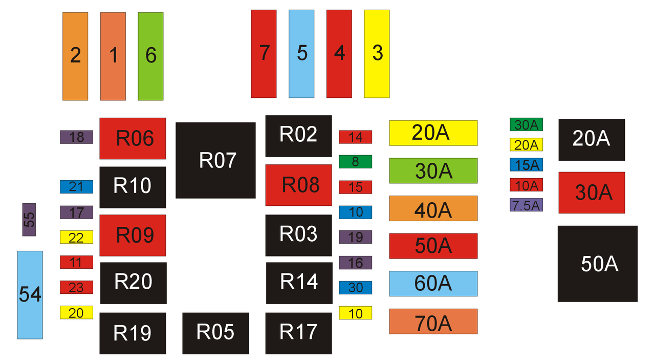

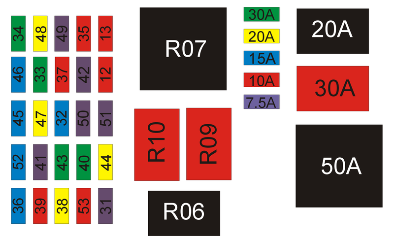

W internecie jest wiele stron z opisem bezpieczników jednak są pewne nieścisłości. Postanowiłem wszystko sprawdzić i od nowa narysować.
F12 10A - Światło mijania prawe
F13 10A - Światło mijania lewe, silniczki regulacji lamp przednich, podświetlanie zegarów
F31 7.5A - Światło cofania
F32 15A - Światła pozycyjne
F34 30A - Regulacja prawego fotela
F33 30A - Regulacja lewego fotela
F35 10A - Układ wspomagania kierownicy
F36 15A - Subwoofer
F37 10A - Światło stop
F38 20A - Zamek centralny
F39 10A - Radio, telefon, oświetlenie bagażnika i wnętrza samochodu
F40 30A - Podgrzewana tylna szyba
F41 7.5A - Podgrzewane lusterka
F42 7.5A - Zespół sterowania ABS
F43 30A - Wycieraczka/spryskiwacz przód
F44 20A - Gniazdo zapalniczki
F45 15A - Podgrzewane siedzenia
F46 15A - Przesuwny dach
F47 20A - Podnośnik szyby - prawy przód
F48 20A - Podnośnik szyby - lewy przód
F49 7.5A - Elektryczne lusterka, podświetlenie przycisków podgrzewanych siedzeń, telefon
F50 7.5A - Poduszka powietrzna
F51 7.5A - Oświetlenie tablicy rejestracyjnej, oświetlenie gniazda zapalniczki, podświetlenie radia, oświetlenie panelu środkowego
F52 15A - Wycieraczka/sprzyskiwacz tył
F53 10A - Światła awaryjne, kierunkowskazy
R01 - Światła mijania, silniczki regulacji lamp przednich, podświetlanie zegarów
R11 - Podgrzewana tylna szyba, podgrzewane lusterka
R12 - Wycieraczka/sprzyskiwacz przód i tył, gniazdo zapalniczki
R13 - Podnosniki szyb, przesuwny dach, podgrzewane siedzenia
F1 70A - Skrzynka bezpiecznikowa w przedziale dla pasażerów, urządzenia standardowe (podnośniki szyb, podgrzewane siedzenia, przesuwny dach)
F2 40A - Skrzynka bezpiecznikowa w przedziale dla pasażerów, wyposażenie (światła mijania, przeciwmgłowe przód, przeciwmgłowe tył, pozycyjne, hamulca, cofania, kierunkowskazy, awaryjne, lampka kabiny, wycieraczki, podgrzewana szyba, podgrzewane lusterka, centralny zamek, silniczki regulacji lamp przednich, subwoofer, radio, telefon, przekładnia automatyczna)
F3 20A - Wyłącznik zapłonu
F4 50A - ABS
F5 60A - Układ wspomagania kierownicy
F6 30A - Wentylator chłodzący, stopień 1
F7 40/50A - Wentylator chłodzący, stopień 2
F8 30A - Wentylator ogrzewania
F9 20A - Spryskiwacz reflektorów
F10 15A - Sygnał dźwiękowy (klakson)
F11 15A - Czujnik tlenu, czujnik prędkości, elektrozawór czyszczenia pojemnika
F14 10A - Światło drogowe prawe
F15 10A - Światło drogowe lewe
F16 7.5A - Sterowanie silnika
F17 7.5A - Sterowanie silnika
F18 7.5A - Sterowanie silnika
F19 7.5A - Sprężarka w układzie klimatyzacji
F20 20/15A - Ogrzewany filtr oleju napędowego lub regulator fazy (wersje 1.8 16V)
F21 15A - Pompa paliwowa
F22 20A - Zapłon, wtryskiwacz, przekładnik układu wtrysku
F23 10A - Przekładnia automatyczna
F30 15A - Światła przeciwmgłowe, przód
F54 60A - Układ podgrzewania świec żarowych
F55 7.5A - Instalacja automatycznej skrzyni biegów (zasilanie z akumulatora)
R2 - Światła drogowe
R3 - Sygnał dźwiękowy
R5 - Sprężarka w układzie klimatyzacji
R6 - Wentylator chłodzący, stopień 1
R7 - Wentylator chłodzący, stopień 2
R8 - Wentylator ogrzewania
R9 - Sterowanie silnika
R10 - Pompa paliwa
R14 - Przednie światła przeciwmgłowe
R17 - Spryskiwacz reflektorów
R20 - Przekładnia automatyczna
