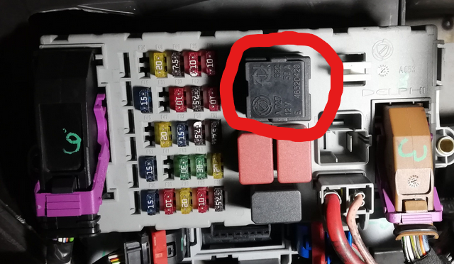

- Zauważyłem, że przy załączeniu zasilania, załączony zostaje przekaźnik - wg. opisu na fuseboxie T13 Services do zasilania F46, F47, F48, (wg. opisu zasilają elektryczne szyby i szyberdach, których w moim punciaku nie ma). Zauważyłem również, że przekaźnik się grzeje;
No i tutaj mam pytanie do bardziej doświadczonych - skąd załączany jest T13 i kiedy?
Nie mam niestety dokumentacji do P2 żeby odpowiedzieć skąd jest załączany, natomiast na pytanie kiedy, sam sobie odpowiedziałeś ;)
Przekaźnik o którym jest mowa ma numer 46520429 i kupisz już za ok10zł. Na próbę, jeżeli masz inne auto do dyspozycji (niekoniecznie fiat, byleby przekaźnik pasował, możesz po prostu go podmienić, albo jeśli pasuje, to ze skrzynki pod maską wyjąc z jakiegoś mało istotnego dla poszukiwań poboru układu jak przeciwmgielne na przykład, jeżeli jest pod maską taki sam przekaźnik ofc.). Na próbę, może być nawet słabszy (mniejszy niż 50A jaki masz teraz) byleby układ pinów się zgadzał. Myślę że podmiana byłaby najłatwiejszym sposobem na sprawdzenie przekaźnika (ewentualnie jak będziesz miał pobór, to odłącz przekaźnik i zobacz czy pobór spadnie, jak spadnie to na 99,9% przekaźnik)
Daj znać jak poszło :)
Przekaźnik działa prawidłowo - cewka jest wysterowana -> przekaźnik zwiera styki. Gdy go wypnę, pobór spada, ale nie do zera, jest mniejszy, lecz ciągle w okolicach 2 A.
