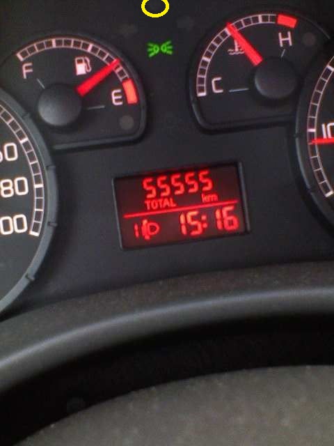

Witam, kasowałem sobie błędy w moim punktaku i robiłem reset adaptacji i koła fonicznego, później zauważyłem że zaczęła na stałe świecić się czerwona kontrolka, zaznaczona na zdjęciu żółtym kółkiem, wie ktoś może czego ona ode mnie chce i co chce mi powiedzieć?
Z góry dziękuję za odpowiedź

Sprawdzałem w instrukcji Doblo (te same zegary) i ta kontrolka w ogóle nie jest opisana. Mogę się mylić, ale wydaje mi się, że dawno, dawno temu, w odległej galaktyce, ktoś już o to pytał i jedna z odpowiedzi brzmiała: kontrolka fabrycznego alarmu. Ale głowy nie dam.

Ok, w takim razie muszę się wpiąć jeszcze raz z komputerem i zobaczyć czy uda się ją wyłączyć, dziękuję
[ Dodano: 02 Lis 2015 17:21 ]
Problem rozwiązałem w najbardziej łopatologiczny sposób jaki znałem, odłączyłem na moment akumulator i kontrolka zgasła :D

To kontrolka wypalania DPF. Występuje w dieslach po którymś roku. Jest o tym dodatek do instrukcji.
