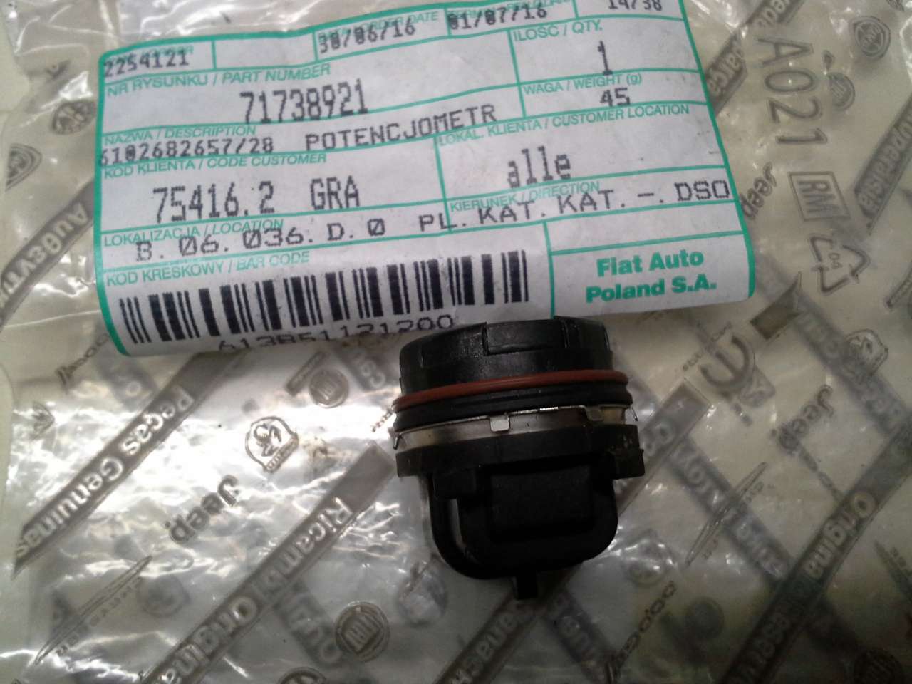

Potencjometr przepustnicy od nowości ?

TPS`A jeszcze nie wymianiałem , ale jak sprawdzałem na TORQUE to przy dodawaniu gazu % otwarcia przepustnicy sie zmienia , nie wiem czy to świadczy o prawidłowym działaniu .
[ Dodano: 05 Mar 2021, 16:05 ]
Witam koledzy. Wymieniłem TPS`a i nie dało to żadnej poprawy ... Proszę o jakieś sugestie ... Podsumowując wymieniłem Kable,świece ,silniczek krokowy,tps,alternator. Wyczyściłem MapSensor , zamieniłem miejscami sondy lambda, wyczyściłem piny w sterowniku silnika , gruntownie wyczyściłem przepustnicę ( założyłem nową uszczelkę pod przepustnicą ) . Silnik pracuje dobrze do momentu osiągnięcia 3/4 temperatury roboczej , gdy nagrzeje się do momentu włączenia wentylatora zaczyna falować w odstępie około 10 sekund. Komp nie wywala żadnych błędów . Proszę o podrzucenie jakiegoś tropu bo niedługo chyba spalę to auto i bedę miał spokój . Nie mam pojęcia gdzie dalej szukać przyczyny .
