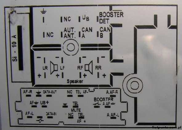

Witajcie.
Pytałem już w innym wątku o możliwości podłączenia wzmacniacza itp, ale muszę się upewnić zanim kupię kilka gratów, więc napiszcie proszę :
- Czy do oryginalnego radia (Grundig) z wersji B&M da się podłączyć wzmacniacz, jeśli tak to ile wyjść RCA posiada złącze w radiu i jak je ,,wydobyć'' (złączka, przejściówka itp)
- Czy w przypadku braku takiej możliwości (np: ślepe piny w radiu) wymiana samych głośników przednich przyniesie jakiś w miarę zadowalający efekt, fabryczne grają czysto, ale dość szybko dochodzi do zniekształceń , buczenia, charczenia co okropnie mnie irytuje. Bardzo słabo wypada bas. Czy ktoś z Was wymieniał przód na inny zestaw ? Jakie efekty? Zależy mi na tym aby można było tweetery zostawić w oryginalnym miejscu.
- Czy wymieniając radio na poza fabryczne można zachować pełną funkcjonalność B&M? Jeśli tak to na co zwracać uwagę kupując sprzęt? Jakieś specyficzne funkcje musi obsługiwać? Jeśli już sie na to zdecyduję będzie to Pioneer lub Alpine.
Z góry dziękuję za informacje.

witam,
tu masz tylne wyjścia radia. wzmacniacz podłączasz tam gdzie jest booster.

Czyli generalnie jedno wyjście RCA mamy do dyspozycji, czy się mylę?
