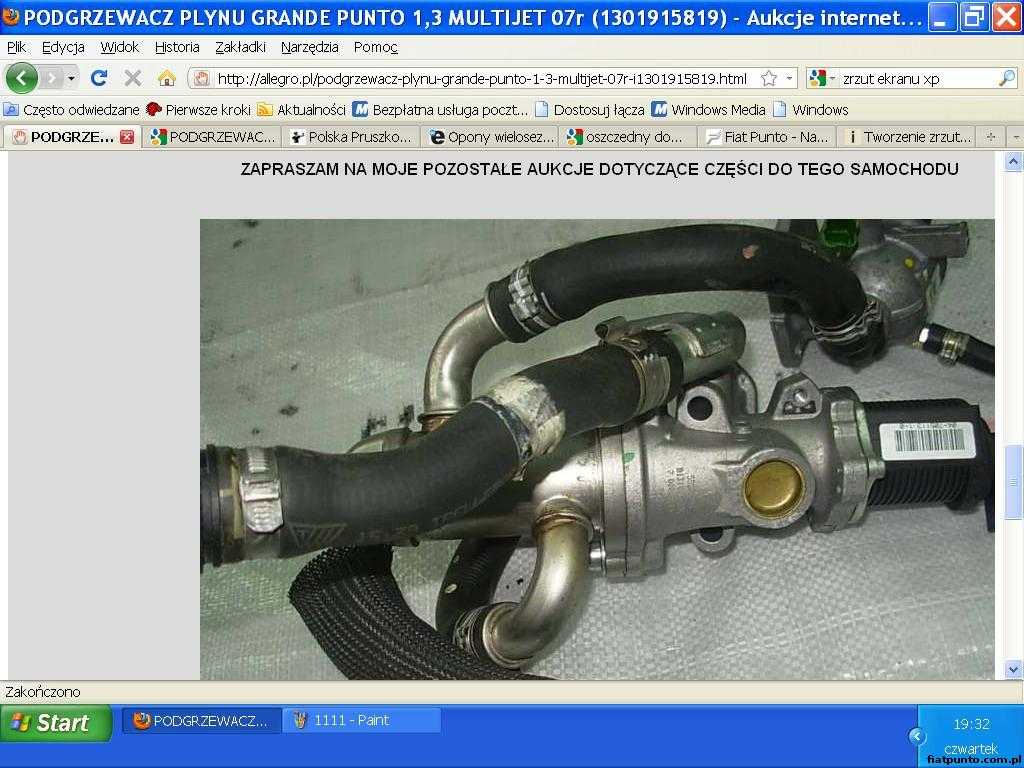

panowie ,czy w grande 1.3 multijet fabrycznie montowany był podgrzewacz cieczy chłodzącej ? bo znalazłem aukcje allegro a na niej na zdjęciu jest zawór egr czy tam jest podgrzewacz,czy koleś się pomylił ???

To co facet nazwał podgrzewaczem to część składowa zaworu EGR, który jest chłodzony cieczą - temperatura spalin w dieslu może dochodzi do 700 stopni Celcjusza. W początkowej fazie - zimny silnik - płyn przepływający przez EGR faktycznie się ogrzewa - odbiera ciepło ze spalin.
