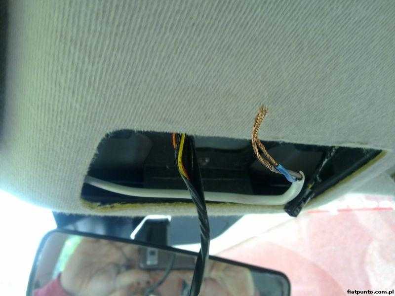

Nabyłem taką lampeczkę
myślę żeby zainstalować ją nad daszkiem od pasażera (pasażerki :wink: )
podejrzewam że trzeba ją podpiąć do lampki obok lusterka wstecznego
tylko teraz pytanie do których kabelków ?

w emotion były seryjnie montowane napewno. Zdejmij lampke główną i porównaj kolory kabelków, powinny być identyczne bo nie pamiętam jak jest w rzeczywistości
[ Dodano: 30 Mar 2012 17:47 ]
jeśli niema mikrofonu do B&M to do lampki środkowej idą 3 kabelki.

no to napewno masz 3 kabelki do lampki
[ Dodano: 30 Mar 2012 18:06 ]
http://fiatpunto.com.pl/largeimg,IMG_4e13176749f386648.jpg
[ Dodano: 30 Mar 2012 18:08 ]
lampka nad tylną kanapą ma też 3
http://fiatpunto.com.pl/largeimg,IMG_4e09cca9c26f58017.jpg
chociaż jak patrze na to zdjęcie
http://fiatpunto.com.pl/largeimg,IMG_4e09cc7a077306039.jpg to chyba do tej lampki idą 2 przewody, więc czarny z masa a czerwony pewnie +. Próbówka i sprawdź

kox, dzięki za fotki :wink:
bardzo mi rozjaśniły sprawę .
