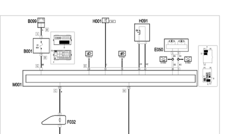

Cześć. Nie działa mi światło przeciwmgielne z tyłu. Myślałem że żarówka się spaliła. Niestety, ta jest dobra. Do kostki nie dochodzi prąd. Możecie mi podpowiedzieć, który bezpiecznik za nie odpowiada? W instrukcji nie mogę znaleźć. Mam nadzieje, że dlatego nie działa. Drugie pytanie możecie mi podpowiedzieć za co odpowiada zaznaczona kostka? Nie jest nigdzL]ie wpięta.

nie ma bezpiecznika . idzie bezposrednio z body .sprawdz mase i styki w gniezdzie zarowki ,
| Załączniki: |
Komentarz do pliku: schemacik
p.mgielne tył.png [ 29.61 KiB | Obejrzany 2504 razy ]

A wtyczka moze byc pusta bo pewnie nie masz czujnikow parkowania tudziez jest to polacznie pod lampe wsteczna gdyby wiazka trafila do angielskiego auta.

Czujniki parkowania mam. Ale może i do wstecznego...

mam taki sam problem - cały czas mam napięcie testowe w gnieździe 6 V. Rozciąłem przewód, podpiąłem żarówkę w bagażniku ale nie przyniosło to efektu. Jutro jeszcze spróbuję podpiąć zewnętrzną masę i zobaczę czy to pomoże. Mam wrażenie, że układ sprawdzający żarówkę robi niespodzianki. Oczywiście po włączeniu żarówki pojawia się błąd o kontroli żarówki.
Czy ktoś uporał się z tym problemem? Próbował ktoś z Was wymieniać tranzystor w BSI?
