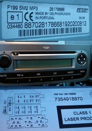

Krótko i na temat: Do mojego grandziaka chcę zamontować BLAUPUNKT GTb 8A bo został mi ze starego auta a pięknie gra.
Radio standardowe takie jak na załączniku, znalazłem na jakieś stronce opis montażu suba standardowego:
http://www.forum-auto.com/marques/fiat/sujet1154.htm
A u was na forum takie coś:
topic34431.html
Na elektrodzie to już w ogóle magia....
Proszę o jakieś sugestie bądź pomoc w znalezieniu cudownej kostki która to połączy...
Z góry dzięki i pozdrawiam serdecznie...
[ Dodano: 12 Sty 2014, 16:48 ]
Nikt nie pomoże? :(
Komentarz do pliku: Tutaj załączam, radio z oznaczeniem i schemat kostki....

na eLearnie jest schemat elektryczny połączenia suba , może coś pomoże
 Post #710665 Wysłany: 13 Sty 2014, 02:17;
 Temat postu: Re: Montaż subwoofera GP
Rejestracja: 09 Sty 2014,
Posty: 4
Dzięki za pomoc, w sumie zrobiłem podobnie jak w linku który podałem podpierając się obrazkami, kable sygnałowe (chinche) do głośników na tych cudownych złączkach, wzbudzenie do radia i śmiga... Pozdrawiam i stwierdzam, do fabryczniego radnia GP da się podłączyć subwoofer aktywny :E
