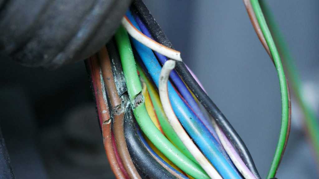

A mam dwa urwane przewody i kolejnych kilka przelamujacych sie. Ciekawe ze na allegro nie ma ani jednej wiazki tych kabli z rozbiorki. Tylko tył
To wyglada jakby ktos nożem przeciał. Jak to zlutowac ? Bo te przewody sa zasniedziale i cyna sie nie trzyma

Ja bym przecial do konca, podciagnal po 1cm przewodow od strony wnetrza drzwi, obrobil koncowki, skrecil i zlutowal.
Jak przetniesz to nasadz sobie koszulke termokurczliwa i po lutowaniu ja zagrzej na zlutowanym miejscu.

Nie da sie tego zreperowac. Po prostu sie nie da. Druty sa zaśniedziane pod izolacja a nie ma szans uciac po 2cm albo wiecej bo tam jest 3cm kabla dostepne w sumie. Skrobanie nic nie daje bo czyscimy zyły zewnetrzne i nawet jak sie cyna przylepi to do 2 drucików a srodek jest dalej syfny. Niestety widze ze albo kupie wiazke w ASO za $$$$ albo kupie całe drzwi za $$$$ bo samej zyly nikt nie sprzeda bo wtedy drzwi sa bez wartosci.
Do tego jak sciaglem gume "zabezpieczajaca" to kable były normalnie w wodzie w tej gumie. Nie wiem skad. Zwarcie pewnie na całego było wszedzie. Co za szajs.

Moze ale nie musi... znaczy wtyczki sa te same... ale zalezy jakie mas wyposazenie... lusterka elektryczne i podgrzewane, swiatelko doswietlajace podloze w drzwiach, elektryczne szyby itd.
W zalzenosci od pochodzenia wiazki albo bedziesz mial dane zyly albo nie... ale jak juz wspomnialem, da sie pojedyncze wymienic.
Nie dalej jak wczoraj, sam sobie dolutowywalem w drzwiach kawalek ulamanego przewodu.
Mam caly osprzet zeby te wtyczki rozebrac... moge porobic Ci zdjecia jak to zrobic samemu.
