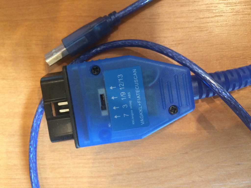

W moim Grande Punto "poszedł" alternator, zaświeciła się ikona silnika. Nowy alternator został założony, lecz ikona nie zniknęła. Odłączenie akumulatora nic nie dało. Podpiąłem zatem mój kabel (mam nadzieję, że widzicie go na zdjęciu) celem zdiagnozowania przez Fiat Ecu Scan. Niestety nie udało mi się połączyć. Dodam, że sprzęt jest skonfigurowany prawidłowo, ponieważ na identycznych ustawieniach łączę się bezproblemowo z Fiatem Stilo 1,9 JTD. A przy próbie połączenia z Grande Punto wyskakuje komunikat "You need ELM327 cable..."
Czy mogę Was prosić o pomoc co robić, żeby to działało? Nie chcę płacić kasy u mechanika, skoro mam swój kabel. :)

Program podaje ci komunikat że potrzebujesz kabla ELM327 żeby połączyć się ze sterownikiem silnika, a kabel który masz to KL. Tak że pozostaje ci kupić ELM'a albo jednak do mechaniora pojechać.

Stilo czy nawet punto mk 2 mają magistrale K lub mieszaną K i CAN, Grande jest w całości po CAN. ELM 327 dla przykładu umożliwia komunikację z CAN to co na zdjęciu pokazane komunikuje się z magistralą K.
