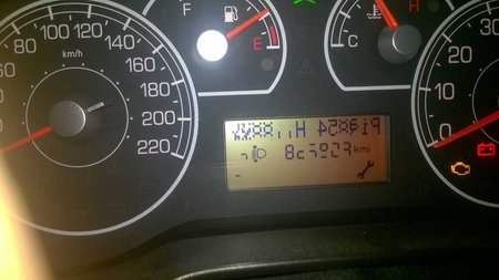

Mam taki problem. Na wstepie dodam ze auta w ciagu ostatniego roku uzywalem moze 4-5 razy. Ostatnio stal ze 2 miesiące nie uzywany.
Wczoraj podczas odpalenia na wyswietlaczu pojawiły sie dziwne "krzaczki" + symbol kluczyka, wyłaczenie i ponowne właczenie nie pomogly. Podładowałem autko - bez zmian. Wieczorem odpalilem - byly normalne wskazania. Dzis auto odpalilem , znow krzaczki. Pojechałem zatankowac, po załaczeniu zapłonu bylo ok ale po chwili znów zaczeły pojawiac sie krzaczki. Co to moze byc? Jak myslicie mozna autkiem jedzic? Jutro potrzebuje wybrac się nim w podroz 100 km i sam nie wiem. Dodam ze auto normalnie odpala i podczas jazdy raczej zachowuje sie normalnie

Weź delikatnie podociskaj wyświetlacz w górnej i dolnej części, jest on łączony elektrycznie z płytką drukowaną za pomocą gum elektroprzewodzących. Nieużywane auto możliwe, że wilgoć i chłód spowodował szkody na połączeniach.
Jeśli nie pomagać to zegary do wymiany.

teraz wyswietlacz tylko swieci - nic sie na nim nie pojawia (zadne wartosci). Podociskalem - nie pomaga. Co moge jeszcze zrobic? Ile kosztuje ewentualna wymiana zegarow?

Rozumiem że zdemontowałeś zegary wyjąłeś przednią szybkę zegarów podłączyłeś kostkę i dociskałeś przedni wyświetlacz. ?
Ewentualnie rozbierz zegary wyjmij wyświetlacz i oczyść miejsce gdzie przylega guma przewodząca jak również i ją przemyj np zmywaczem od hamulcy lub kup w sklepie isopropanol. Najlepiej czyścić wacikiem od uszu.
