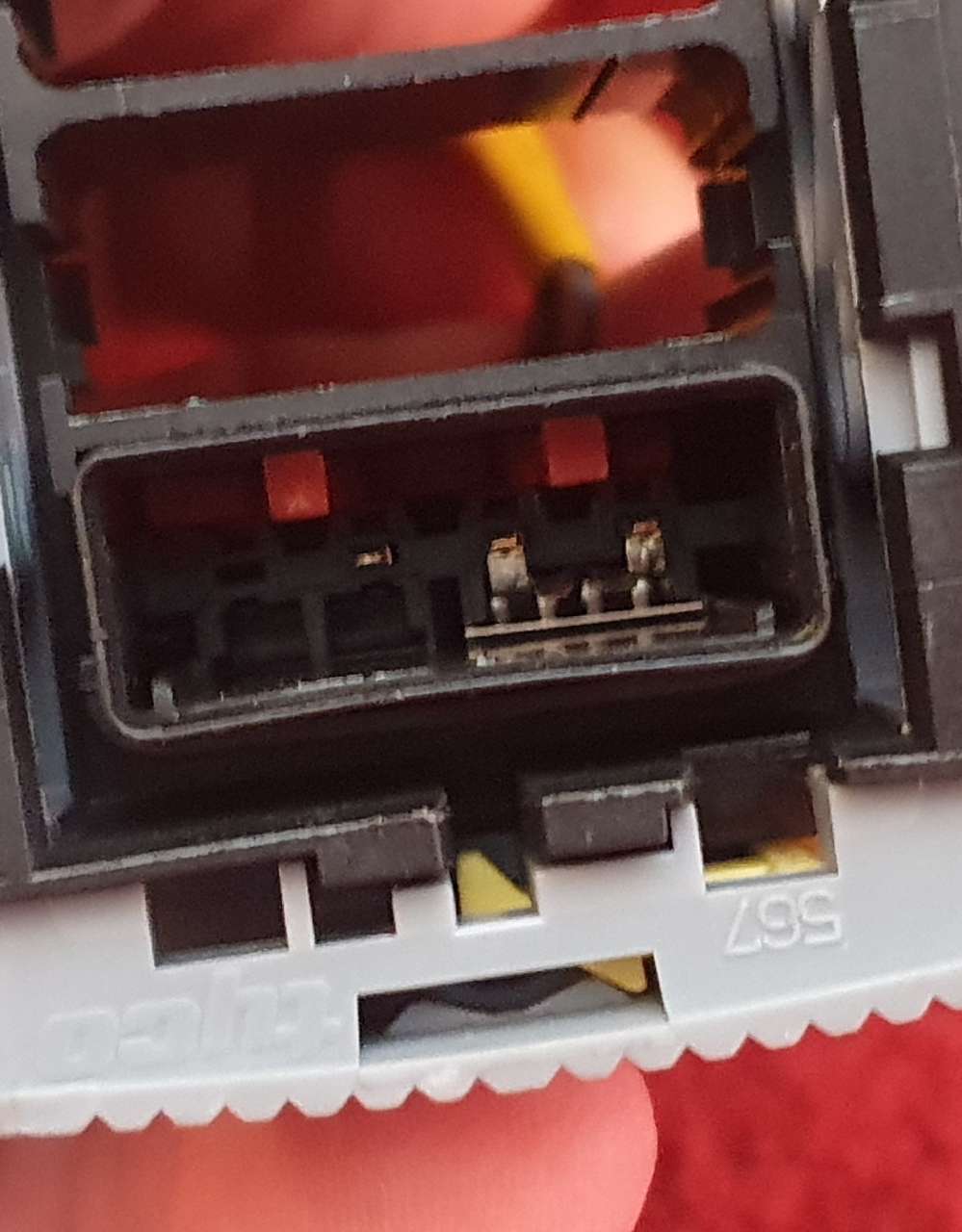

Witam Was. Wsadziłem do auta fotele sabelta które nie mają poduszek i musze teraz oszukać system aby nie było błędu.
Zamówiłem oryginalne kostki w ASO ale to będzie szło rok chyba.
Postanowiłem spróbować wsadzić opornik bo chyba to jest jakiś pomysł. Wiem że ma mieć 2.2 omh.
Tylko nie wiem między które piny go włożyć. Może ktoś z Was pomoże?

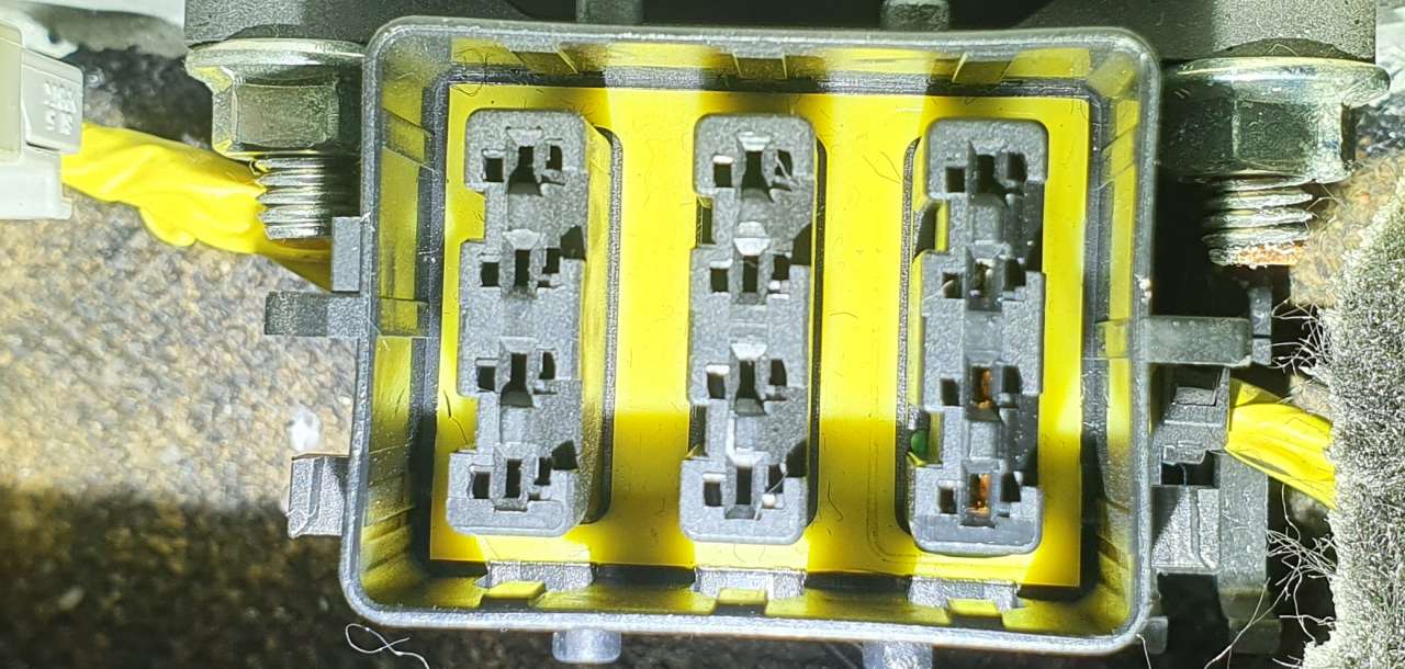

Tak wygląda wejście w podłodze (jest aktywny jeden "slot" krańcowy prawy, są tam trzy "piny" na cztery)

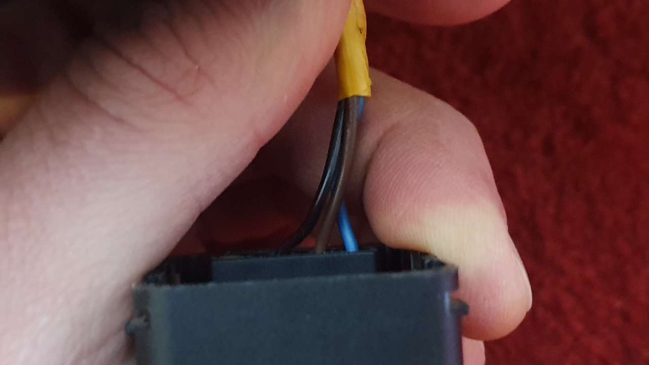

Tak wtyczka z poprzednich foteli
Komentarz do pliku: wtyczka od poduszki
Komentarz do pliku: kable

No to tak. Możesz zobaczyć czy w MES-ie jest opcja wykodowania poduszek bocznych (najprościej i najtaniej ;) ) . Jeżeli nie ma, to 1 i 2 pin idą między sterownikiem airbag i poduszką a pin 3 jest masą. Więc myślę że na początek spróbuj opornik dać na piny 1 i 2 . Jak nie pomoże do próbować dwa pierwsze zwierać z 3 ( i opornikiem ofc. ;) ). Na koniec prosiłbym się pochwalić zdjęciami sabeltów w swoim wątku :E

Jachaś dzięki za info pomoc! Tak myślałem właśnie, spróbujemy i zobaczymy co powie na te 1 i 2 pin. Tyko czy nie będzie miał problemu z tym że nie będzie miał podłączonej tej masy hym....

Aaaa co ciekawe pasażera ma 2 wtyczki, druga jest chyba od maty czy ktoś siedzi i czy ma działać poduszka. Myślisz że i tu muszę dawać opornik bo będzie miał problem i walić będzie błędem poduszek?
Wtyczka wygląda od pasażera tak, i ten od maty szary ma 4 wejścia, a kable idą niewiem czemu to do tych po lewej tylko, niewiem po co te po prawej.
Z tego co kojarzę są emulatory zajęcia maty, trzeba by na allegro poszukać. I tu bym raczej kombinował żeby to działało bo jeśli nie będzie widział pasażera (a pasażer jednak będzie) to nie zadziałają napinacze pasów i airbag

Dobra, posiedziałem nad elern-em i mam. Mata w tym przypadku jest na pinie 6 i 5 wtyczki (czyli do maty są dwa piny). Domyślam się że czarna wtyczka jest od poduszki (bo jest pod jednym i drugim fotelem) a szara jest od maty. Powinno wystarczyć że zmostkujesz oba piny i wtedy będzie widział pasażera cały czas (ewentualnie w mes-ie podejrzeć czy coś się zmienia w parametrach dla pewności) i temat swapa foteli powinien być zamknięty ;)
