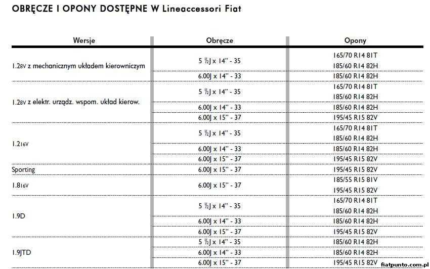

Może przydadzą się te dwie strony z instrukcji obsługi. Warto tu podkreślić że ET nie jest we wszystkich modelach takie samo.

Moim zdaniem w instrukcji brakuje opony 175/65R14. Srednica jest chyba gdzies po srodku miedzy 165/70 a 185/60. Zastanawiam sie nad takim rozmiarem na lato.
WLBN
 Post #218388 Wysłany: 12 Lut 2009, 20:14;
W tej instrukcji przede wszystkim brakuje wspomnianej przeze mnie 155/80/13 a przecież w najbiedniejszych wersjach właśnie takie koła były...

xONx pogrubione są te rozmiary, w których średnica koła jest najbardziej zbliżona do fabrycznej.
Pominąłem 155/80/13, gdyż taka opona występowała tylko w najtanszym punto S, czyli najuboższej wersji bez wskaznika cieczy chłodzącej i obrotomierza, głownie wersji jeżdzącej w firmach, a prywatnie rzadko kto to kupił.
Natomiast 165/70/14 (średnica koła 58,66 cm) to standardowy rozmiar wystepujacy w wielu wersjach wyposażeniowych, silnikowych i nadwoziowych (3d. i 5d.)
W instrukcji podano na zapasie 135/80/14, choc standardowo zapasem był rozmiar taki jak pozostałe 4 koła czyli 165/70/14, stalówka 5,5x14.
Instrukcja również błędnie podaje 195/45/15 (średnica koła - 55,65 cm) powinno być 195/45/16 (średnica koła 58,19 cm). Pamiętajmy, że im mniejsza średnica, tym koło kręci się szybciej, a to oznacza, że licznik pokazuje większą prędkość i większy przebieg niż w rzeczywistości.

W instrukcji bardziej chodziło mi o rozmiar felgi i ET. Wydaje mi się że beż problemu można zmienić ET o parę mm ale dobrze wiedzieć jakie powinno być fabrycznie
