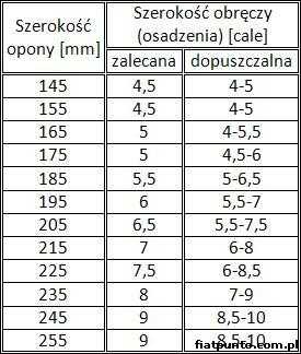

dodam tyle, ze 165 to minimum co można założyć na 5,5J (oszczędność fiata), zalecana na 5,5J to 185.

ipIV - bez przesady - ja mam 165 naciągnięte na 6J i ani to nie wygląda strasznie, ani jazda nie jest niebezpieczna. Ja myślę że 165 na 5,5 będzie optymalna...

Opona praktycznie o szerokości felgi nie jest optymalna. Optymalna jest taką ktorej odległość między stopkami jest taka sama jak szerokość felgi, przy 165 brakuje mniej wiecej tych 2 cm :> Absolutny brak naciągu ani w jedną ani w drugą stronę. Nikt nie mówi że 165 to zło :) Ale ja po przesiadce na 185 nie chciałbym węższej.

ipIV - z tymi tabelkami to jest tak, że w sieci znajdziesz ich z 10 i na każdej będzie co innego napisane. Tak jak napisałem - ja żadnego dyskomfortu z powodu faktu, że mam 165 na 6J nie odczuwam. A, że na szerszej oponie auto się lepiej prowadzi to jasne, ale ja poszedłem w ekonomię - trafił mi się tanio komplet felg z oponami. Kolega też tak kombinuje i, moim zdaniem, jeśli ma tanio, to nie ma żadnych przeciwwskazań.
Moje Punto
 Post #233585 Wysłany: 28 Mar 2009, 16:15;
Posty: 13084
Dobrze, weź metr i pomierz :)
