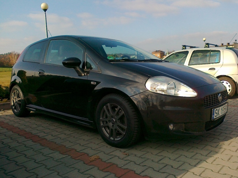

planuje zakup opon zimowych (+felg), z tym że mam problem z ich doborem, ponieważ mam obniżone zawieszenie. Chciałbym kupić opony jak najwyższe, żeby w zimie nie zabierać pracy pługom śnieżnym. Czy ktoś jest w stanie doradzić jaki rozmiar najlepiej kupić? może na forum ktoś się już wypowiadał na ten temat? Przejrzałem tematy: GP - Koła, felgi, opony i nie widzę jednoznacznej odpowiedzi na moje pytanie stąd zakładam nowy temat.
Ewentualnie zasugeruje się książką serwisową oraz tym postem:
igor1906 napisał(a):
205/40r17 nie polecam - nie da sie jezdzic, chyba ze tylko autostrady.
215/45r17 polecam, dobre rozwiazanie miedzy komfortem a wrazeniami z jazdy.
ale i tak najwiekszy kozak to 185/65r15 w zimie, zero problemow, mozna latac :)
do obliczen i porownan polecam kalkulator http://www.opony.com.pl/narzedzia/zamienniki-opon/.
PS. NIGDY w zyciu nie spodziewalbym sie ze opona moze TYLE amortyzowac, nawet glupi centymetr robi robote.
zresztą i tak najbliżej mi do tych 185/65r15.
kolejna sprawa, gdzie najlepiej kupić? Wyczytałem, że polecana jest strona: http://www.sklepopon.pl/
obecnie jeżdżę na 205/40r17, ale nie popełnię samobójstwa i na 17stkach w zimie się nie będę wozić :)

ewentualnie jeszcze mozna 195/55r16 tak jak Ci pisalem juz w innym poscie, ja tak poluje. nie wiem jak sie to bedzie w zimie sprawowac, ale stal 185/65r15 to brak jakichkolwiek problemow w zimie, idziesz piecem i Cie nic nie obchodzi ;)
a co do kupna nowych opon to Ci nie pomoge, osobiscie wole kupic 2-3letnie gumy z ubytkiem bieznika rzedu 1-2mm za polowe ceny nowej gumy..
ps. napisales ze jezdzisz na 205/40 a na foto na gumie jest 205/45 ;)

wybrałem 185/65r15 ale w alumie :)
+ dla Ciebie za spostrzegawczość, pomyliłem się :shock:
