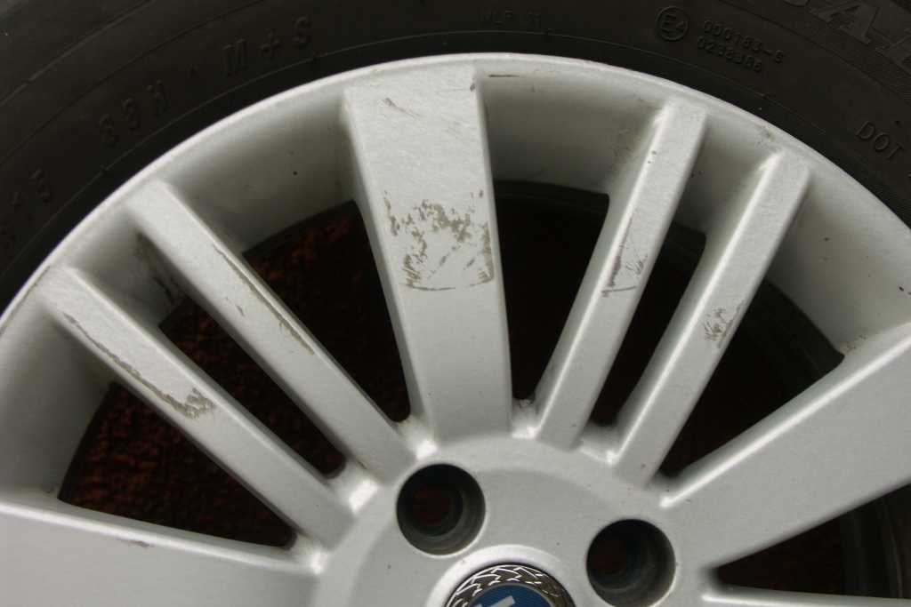

Czy ktoś potrafi powiedzieć jakie śruby będą potrzebne do takich felg?

Strzelam,że takie jak do stalówek. Ja teraz zmieniłem felgi na 17" oryginalne i pasują te od stalówek.

Ok, rozejrzałem się trochę i z tego co widzę to można montować stożki albo półokrągłe śruby. Jeszcze tylko widzę, że różnią się one długością, ale mam nadzieję, że te co mam fabrycznie będą ok.

Jeśli masz fabryczne stalówki to powinny pasować od nich śruby.

Ja bym kupował sruby do alu,a nie przykręcał tymi do stalówek..
Śruby do alu mają dłuższą to powierzchnie która styka sie z felgą,poprostu jak duższy ten stożek.
Przez co siła działająca z felgi na srube i dowrotnie ma wiekszą powierzhcnie gdzie może sie rozłozyc,po drugie sruby do alu mają tą powierzchnie pod troche innym kątem niż śruby do stalówek.
Pewnie że da sie śrubami do stalówek przykęcić alu felgi.
Ale w niektórych przypadkach bardzo szybko niszczą sie gniazda w felgach,,poprostu śruba do stalówek robi takie głębokie bruzdy..tylko dlatego że ktoś chce przyoszczędzić te 50-80zł na śrubach,mozą sobie łatwo felgi zniszczyć za dużo wiekszą kase niz te nieszczesne śruby.
I śrubę dobierasz do gniazda w feldze...Jak felga ma gniazdo w stożek to stożkowe sruby,jak wycinek kuli,to tak samo śruby z ganiazdami kulistymi...CHodz te drugie głównie są w VAG'ach

Ok, wybadałem już wszystko i moje alusy mają stożkowe gniazda. Będą pasować śruby fabryczne.
Mam jeszcze tylko pytanie, czytałem gdzieś, że super czyści się alufelgi CIFem, ale czytałem na opakowaniu, żeby nie używać do aluminium. Nie mogłem się powstrzymać i użyłem i felgi są idealnie czyste, jak nowe i zastanawia mnie dlaczego nie zalecają używania go do aluminium. Wie ktoś?

bo może ma w sobie coś co wchodzi z aluminium w jakąś reakcję. Ale felgi są lakierowane (najczęściej) więc nie powinno być problemu.
Inna sprawa że cif dość mocno rysuje, wbrew temu co mówią w reklamach i można taką golą powierzchnię alu zniszczyć.
