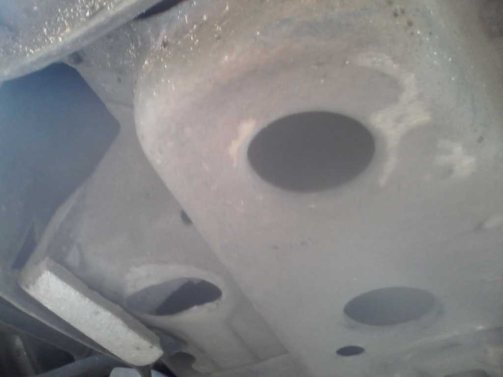

witam piszę w tym wątku bo chodzi mi gdzie podeprzeć podnośnik typu "żaba" bo nigdy z takiego nie korzystałem, czytałem na google ale tam jest za ogólni a nie chce czegoś pogiąć, jak by ktoś mógł wskazac konkretnie gdzie można podstawić taki podnośnik i chyba potrzebny jest jakiś klocek drewniany czy coś podobnego bo ten podnośnik ma zakończenie które chyba może porysować. taki krążek z nacięciami. proszę o wszelkie porady.

Na sam lewarek ja mam nakładkę gumową, która na to pasuje, jeśli jej nie masz możesz podłożyć zwyczajnie jakąś gumę (matę), bezposrednio poniszczysz zabezpieczenie antykorozyjne. GP ma z przodu i z tyłu ładnie zrobioną podłogę za którą można go lewarować żabą, są na wysokości tych oznaczeń na progach i mają one w środku takie okrągłe wycięcie, jak się spojrzy na podwozie to ładnie to widać. :)

czy o tę część podwozia chodzi , trochę sie obawiam aby czegoś nie powginać

Ja dźwigam o to właśnie ale lewarkiem pneumatycznym z gumą a zwykły podnosisz za próg.
tak to są te miejsca.
W tym samym miejscu podkładane są łapy na podnośniku w warsztacie podczas podnoszenia samochodu, lub podszczas wymiany opon.
