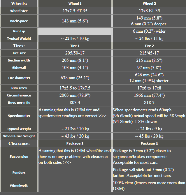

W poprzednim dałem o szerokości 7,5 i et 35... Super wyglądały, były jak kolega pisze na równi z linią auta ale coś za coś przy nierównościach a ich mamy dużo na drogach tył mi obcierał...
Mogę stwierdzić, że fele o szerokości 8 będą wystawały no i obcierały.

Zrobiłem porównanie z felga Sebooo, może ci się przyda stronka bednyr,
http://www.rimsntires.com/specs.jsp
Dane na podstawie opon
GP 1.9 Sport 160Ps 370Nm i Punto II
Show Car Shine 692 758 435
