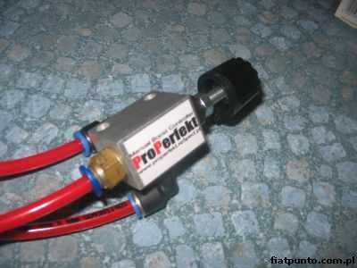

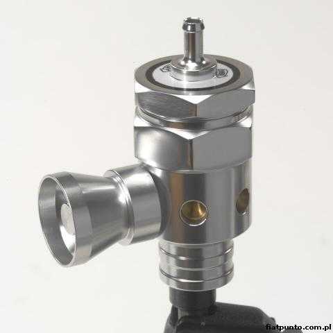

Założone jest mbc
Blow off
[ Dodano: 25 Sty 2009 13:37 ]
http://fiatpunto.com.pl/img,IMG_497c5d05776116646.jpg
[ Dodano: 25 Sty 2009 13:40 ]
http://fiatpunto.com.pl/img,IMG_497c5dadae8903643.jpg
[ Dodano: 25 Sty 2009 13:43 ]
Oraz wydech sportowy, to są mechaniczne rzeczy zmienione.
