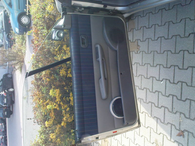

Jako, że nigdy nie posiadałem autka z tak kiepskim nagłośnieniem. Postanowiłem coś z tym zrobić. Jako pacjent posłużyło Punto S Cabrio. Oczywiście bez miejsca na głośniki w drzwiach. Więc wybrałem się na szrot, na którym to znalazłem te Plastiki z boczkami, boczki niestety były zalane i w innym kolorze, dlatego nabyłem sam plastik. Po czym stwierdziłem, że zmieszczą się jeszcze 2 głośniki na pierścieniach dystansowych. No i w taki oto sposob mam 8 głośników.
Poniżej foto.

Gdzie masz chłopaku te 8 głośników? :E Ja nie załapałem, widzę na zdjęciu dwa. Z czego jeden kiepsko zamontowany, połowa gra w kieszeń, połowa w fotel.
Na przyszłość - odwracaj zdjęcia

No ok niedokładnie to opisałem ten fachowo zamontowany robi za woofer FP około 150 Hz, więc jest mu wszystko jedno, że połową siedzi w kieszeni, drugi w drzwiach (oryginalny) robi za średniotonowy, do tego dochodzą wysokotonowe w desce, plus dwa 5x7 z tyłu, co w sumie daje 8 :)
:oops:
Ten oryginalny zamontowany tak jak oryginalnie jest? Jeśli tak to przerób, bo ogólnie montaż w oryginale badziewny.

Oryginalny torche przerobiłem, nie chodziło mi o estetykę, zawsze moge inne boczki założyć i po sprawie. Cała zabawa trwała może dwie godziny. Jak będe miał czas to zabuduje bagażnik i wtedy wszystko doprowadze do ładu. Napewno gra to w tej chwili 100 razy lepiej niż oryginał.

Nie wytłumaczyłeś mi o co chodzi z tymi 150Hz.
Serio nie łapię, żadna podpucha.
Wiesz, ja też nie mówię o estetyce, ale o tym, że głośnik w oryginale przykręcony jest do plastiku, a nie do dystansu na blasze tak, jak to być powinno.

150 Hertzów oznacza, że woofer na zwrotnice czyli Filtr LC 12db/okt w sumie powinno być pasmo trochę niżej ścięte, ale nie miałem odpowiedniej cewki indukcyjnej, jest to filtr pasywny.
Tam też się znajduje głośnik oryginalny z Punto, dlatego pisałem, że mam w jednych drzwiach dwa głośniki 16,5 cm.
