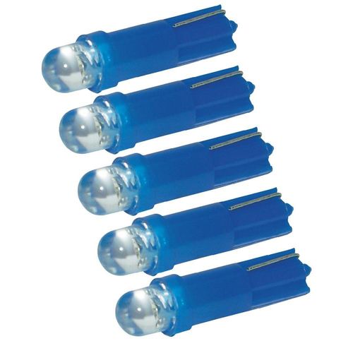

Cześć. Mam pytanie do posiadaczy takich właśnie lampek :)
Jakie żarówki led (ew. inne niż led) zamontować do pierścieni by te świeciły jak najładniej i przy tym całkiem długo? Oryginalnie zamontowane były jakieś wg mnie mało wyraziste stąd zmieniłem je na podobne do tych tylko niebieskie:
Komentarz do pliku: Wizualnie bardzo podobne do tych
Niestety szybko się przepalają i do tego po ich zamontowaniu pierścienie nie świecą już w całości jako pierścienie ( widać tylko niebieskie punkty w miejscach montażu ledów).
Proszę o pomoc w dobraniu takich lampek, które sprawią, że pierścienie będą świeciły w całości:)

To może kup coś na innym typie diody, takie zwykłe okrągłe jak na zdjeciu dają punktowe światło, kąt świecenia to ok 30 stopni... poszukaj czegoś na diodach flux (ok 100 stponi) albo nawet SMD (ok 150 stopni) wtedy powinno być bardziej rozproszone światło :)

i jak rozwiązałeś sprawę. Swego czasu jak miałem ringi w uno (z clio) to w nich było takie coś jakby dwie diody zlepione środkiem ustawione przciwlegle. Ładnie się to potem w ringach rozpraszało.

Cały czas szukam SMD, jednak ciężko trafić takie pasujące do tych lamp:/ wszystkie spotkane dotychczas mają za szerokie końcówki, innymi słowy są za duże:/
