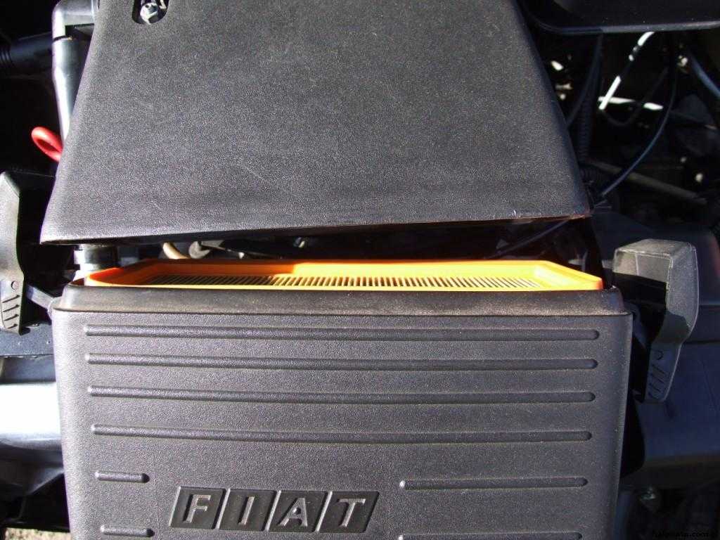

Tak to u mnie wygląda... Ramkę rzeźbiłem w drewnie przez 1,5 tygodnia...
Wbrew obawom ipIV nie ma problemu ze szczelnością, a różnica w jeździe, chociaż niewielka ale jest :E

STax a jezeli tego filtra nie zrobisz tak jak masz na fotce a tylko zdejmiesz puche ... to co inaczej bedzie :>

Thomas: jak dasz wogóle bez filtra, to powietrza będzie za dużo (zmieni się zupełnie charakterystyka dolotu) no i witaj piasku i brudzie w cylindrach :E A tak długość dolotu jest taka jak seryjna, tylko dostęp do powietrza lepszy.

to to ja wiem ... chodzi mi tylko o to ze po co odwracac tak ten filtr ?? mozna bylo zdjac sama puszke i zostawic filtr tak jak sie go normalnie wklada ....

Thomas: jak odwracać? Przecież on tak normalnie jest :!:

Ale filtr przy pierwszym hamowaniu spadnie.

sorry pomylilo mi sie :E on w ta puszke tak wchodzi :E moja pomylka :E

kuan911: ty też masz filtr odwrotnie niż ja? Bo to się dziwne zaczyna robić... U mnie fabrycznie filtr wkłada się do tej zdejmowanej części, próbowałem go kiedyś włożyć tymi frędzlami do obudowy przepustnicy i sie nie mieścił...

STax to byla moja pomylka :E filtr jest ok :E widzialem go po prostu tak jak on siedzi w tej puszcze i odwrocilem ta sytuacje do tej czesci na przepustnicy :E

kuan911: no jak widać doszliśmy z Thomasem że jednak tak jak u mnie jest prawidłowo :E

powinien wchodzic do tej puszki co sie sciaga ta strona co jest u STaxa na fotce :) to ja pomylilem sie z ta strona wkladania ale tak jak jest na fotce jest ok i tak on wchodzi w ta puszke co jest teraz zdjeta i na fotce jej nie ma ....

tak jak widac na fotce STaxa filtr jest dobrze zalozony :) tak sie go wklada w puszke znaczy sie ta strona ktora wystaje do ktorej idzie rura przez,ktora zasysane jest powietrze :) a do tej czesci na przepustnicy jedynie sie go dociska :)

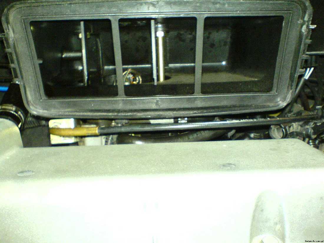

kuan911 tak wyglada ta czesc ktora znajduje sie na przepustnicy
http://fiatpunto.com.pl/img,IMG_47a22b202e63e4962.jpg
tutaj nie sie wlozyc filtru powietrza ...
wchodzi w duga czesc w ta puszke z rura co sie sciaga do wymiany filtru ...

- teraz myk z dolotem. Rozwiązania Staxa jest moim zdaniem nie do końca właściwe – głownie przez to że silnik w takiej konfiguracji pobiera praktycznie tylko ciepłe powietrze z silnika. Takie rozwiązanie miałoby sens gdyby w jakiś sposób udało się skierować strumień powietrza bezpośrednio na filtr np. poprzez wycięcie wlotu na masce.

Ja ostatnio u siebie zrobiłem trochę inny patent. Póki co wstrzymuje się ze sportową wkładką. Rozebrałem wszystkie plastiki i dokładnie wyczyściłem. Z tej części w której siedzi pierwotnie filtr wywaliłem mechanizm sterowania dopływem ciepłego i zimnego powietrza (to jest sprężynka z haczykiem i termostatem, która steruje klapka odpowiadającą za pobieranie powietrza albo z dolotu albo z kolektora wydechowego) i połatałem wszystkie dziury tak aby silnik dostawał najzimniejsze powietrze jak to tylko możliwe i tylko z tej rury. Dodatkowo cały kolektor dolotowy oddzieliłem od silnika aluminium tak aby odbijać ciepło silnika (można do tego celu wykorzystać również... kilka grubych warstw folii aluminiowej)
Efekt: zaskakująco niewspółmierny w stosunku do poniesionych nakładów. Silnik ciągnie naprawdę ładnie. Izolator od strony kolektora jest tylko ciepły, a od strony silnika parzy więc spełnia swoje zadanie.
