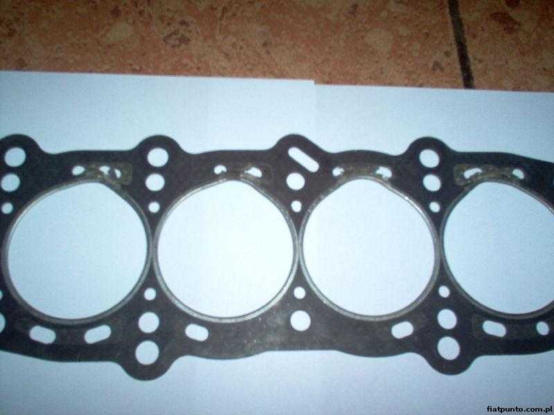

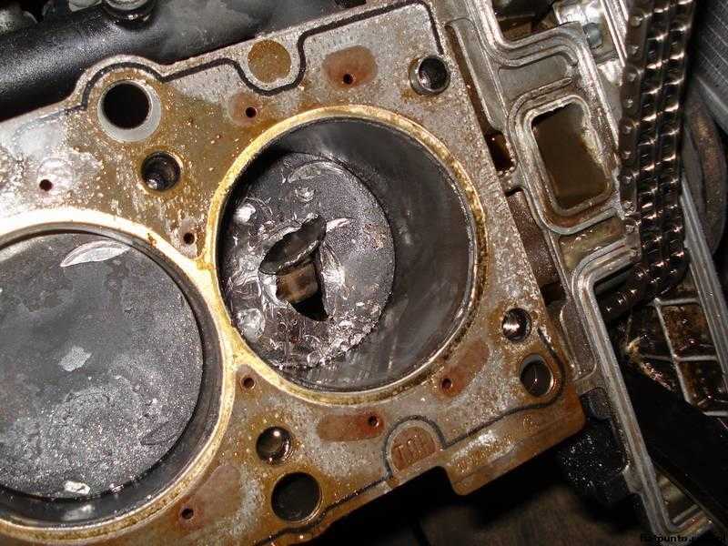

"Prawidłowe" strojenie =
Wersja optymistyczna:
Pesymistyczna:
:P :E

ipIV, drugie zdjęcie przedstawia urwany zawór bo zetknięciu z tlokiem a nie wypalny tłok ;) Nie strasz ;)
 Post #281627 Wysłany: 23 Sie 2009, 22:25;
Posty: 13084
Ale ogólnie wygląda podobnie i podobne koszty :>
