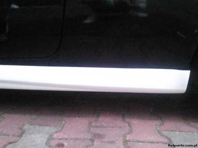

Mam prośbe o wasze zdanie na temat montażu progów.
Dzisiaj przyszły jutro może pujdą do lakierowania. Chciałem je przymierzyć na żywca i jest mały problem. Przód pasuje idealnie ale z tyłem coś nieteges. Mianowicie jakby nie do końca dochodził/ był za nisko, w efekcie jak sie go dobrze dognie to pasuje ale linia góry nakładki nie jest równoległa do lini drzwi, z tyłu jest niżej.
Obadałem to troche i z tyłu w aucie/ podwoziu, na samym końcu są takie dziwne "płozy" i wydaje mi sie że one przxeszkadzają nakładce dojść do końca. Można poprostu dociąć tą nakładke i zrobić dziure na tą "płoze". Albo przykleić ten próg tak na chama bez kobinacji ale troche krzywo.
Jak wy myślicie??
Tutaj fotki poglądowe:
jak widać nie jest równo:
a tu ten dzyndzel co chyba przeszkadza.

Można dociąć, ale z wyczuciem, żeby żelkot dookoła nie popękał. Mam jedno "ale": nie powinny te progi pokrywać się z dolną krawędzią drzwi? :mysli:

no jakby to wyciąć to by sie pokrywały. Kurde dokładnie też sie boje że ten badziew popęka jak wytne na to miejsce bo wtedy na skraju z tyłu zaduzo tego nie zostanie :/

Jeśli chodzi o ten plastik to on jest przykręcany, u mnie jeden odpadł sto lat temu w czasie zimy, jest to element jedynie "estetyczny", zaślepia zakończenie progu. Przy okazji zbiera duzo piachu i syfu.

nie widzę dokładnie, ale u mnie w 5D jak jest próg to jest od spodu jego zakończenie (taka błona płaska) i na końcu tej błony jest taki plastik który ma "zaślepiać" zakończenie tej błony, jesli to o to chodzi to ten plastik jest odkręcany.

kurde to musze to jutro obczaić! super by było jak by to mozna odkręcić. A jak toto jest przykręcone ?
btw. już wiem dlaczego wałek ma tak krzywo te progi przyklejone...
a jeśli nie da rady tego odkręcić to jak myślicie wyciąć dziure w tym laminacie czy lepiej nie bo sie rozwali i krzywo przykleić? jakoś strasznie to to wygladać niebędzie.

Jesli o to chodzi:
To jest to plastik, przykręcony zwykłym blachowkrętem, sztuk 1.

Dobra oddałem do lakiernika, troche narzekał że kiepskiej jakości.. coż zrobić.
Mam teraz pytanko, jak toto zamontować? Rozumiem odtłuścić i na klej do szyb przez długość i na wkręty w nadkolach? Jak masz ty wałek założone?
Rzeczywiście da sie ten plastik odkręcić :) tylko niewiem czy to dużo pomoże.. No i raczej dziur wycinać w tym niebęde bo sie toto rozleci.

dobra od 8 rano robota... masakra z przymocowaniem tego :evil:, wszędzie po środku wyły niezłe dziury, powierzchnia styku progu z blachą minimalna, niemiał co klej złapać :/ a łapał dość wolno. Na szczęście ten mój lakiernik niezły magik i przyłapał deskami je i.. po 3h złapały ale nadał małe szczelinki były i extra wziął zrobił uszczelkę z czarnego sylikony wąziutką, dzięki czemu nie widać wogóle powierzchni styku progu z lakierem (prawie jak zaszpachlowane) no i niema żadnych dziur. Do tego po 2 nity od nadkoli no i tak 2 godziny roboty i co 3h przerwa na schnięcie tego kleju.
Materiał,,, wg. lakiernika niesamowity shit, no ale za taką cene to czego sie spodziewać w sumie. Niegdzie ory plastikowe nie były dostępne więc "jak sie niema co sie lubi to sie kombinuje z tym co sie ma" :wink:
Alee ogólnie efekt jest za-je-bi-sty :E wart kasy i roboty. Inne auto. Mam tylko nadzieję że nie będzie pękać nic i że ja ich nie połamie.

a tu takie fotki montażowe bardziej, reszta (choć narazie nic ciekawego) u mnie w profilu.
 Post #377871 Wysłany: 30 Cze 2010, 23:33;
Posty: 14400
No i nie dochodzą progi do drzwi :?
Btw., czemu lakier na nich wygląda jak skórka pomarańczy?
no zapomniałem napisac, nie dało sie za nic zrobić tego inaczej.. ale dla mnie bez różnicy, wogóle nie boli mnie to.
dlatego że nie są spolerowane, nie dało sie tego zrobić na żywaca (z powodu materiału) a operacja zakładania z długo zeszła żeby jeszcze je spolerować. Jakoś jak będe miał chcwile to podjade do lakiernika na polerke.

Zabezpiecz sobie te śrubki (łeb i gwint oraz otwór w nadkolu) bo szybko je korozja weźmie.
 Post #377882 Wysłany: 30 Cze 2010, 23:52;
Rejestracja: 27 Sie 2008,
Posty: 5176
zaproponujesz coś? btw. to są nity, też mogą zardzewieć?
