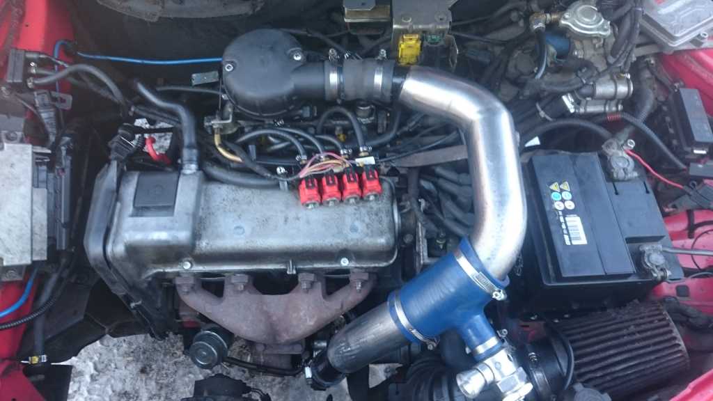

Imię: piotr
Rejestracja: 23 Sty 2016,
male turbo a duza radość
[ Dodano: 23 Sty 2016, 23:22 ]
i szybka robota a 110 KM jest
[ Dodano: 23 Sty 2016, 23:25 ]
silnik odprezony doladowanie 0,7 bara
[ Dodano: 23 Sty 2016, 23:26 ]
intercoler chwilowo zdemontowany

Pomógł: 44
Archeolog z Ciebie konkretny :!: A jak już piszesz, to na jakim ECM masz to ogarnięte? Wystrojone jest na PB i LPG czy tylko LPG?
