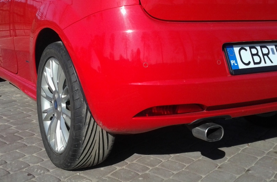

U mnie jest mniej więcej tak:
Chodzi o to, że odległości między czujnikami sa takie same mimo, że nie są w jednej linii.
Po prostu gdy są różne odległości między czujnikami moga tworzyć się martwe punkty które np. nie "złapią" słupka idealnie na środku samochodu.
Już pare osób widziałem z czujnikami tak jak u mnie.
