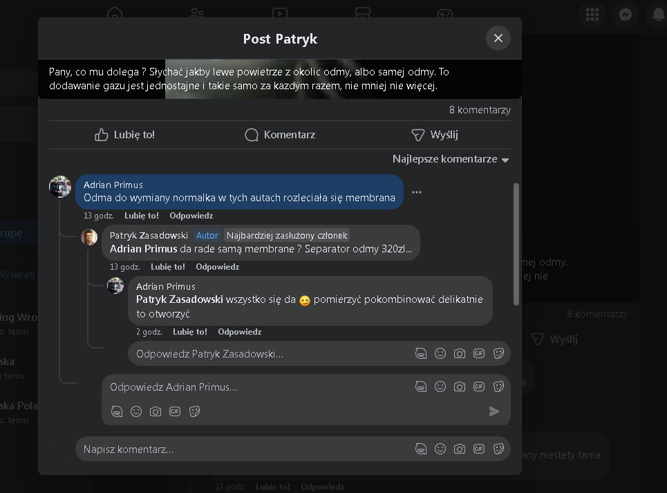

Podpowiedź była trafiona. Odma w 16V jest rozbieralna i coś tam można wymienić, guma (membrana).
Podobno pasowała "z Opla" (odpowiedź z grupy FB, na forum delikwent nie raczył wpaść i pomóc innym, podzielić się rozwiązaniem - no i kto tu jest ten zły, Forum słabe, czy statystyczny Bolek traktujący je jak publiczny kibel?).
