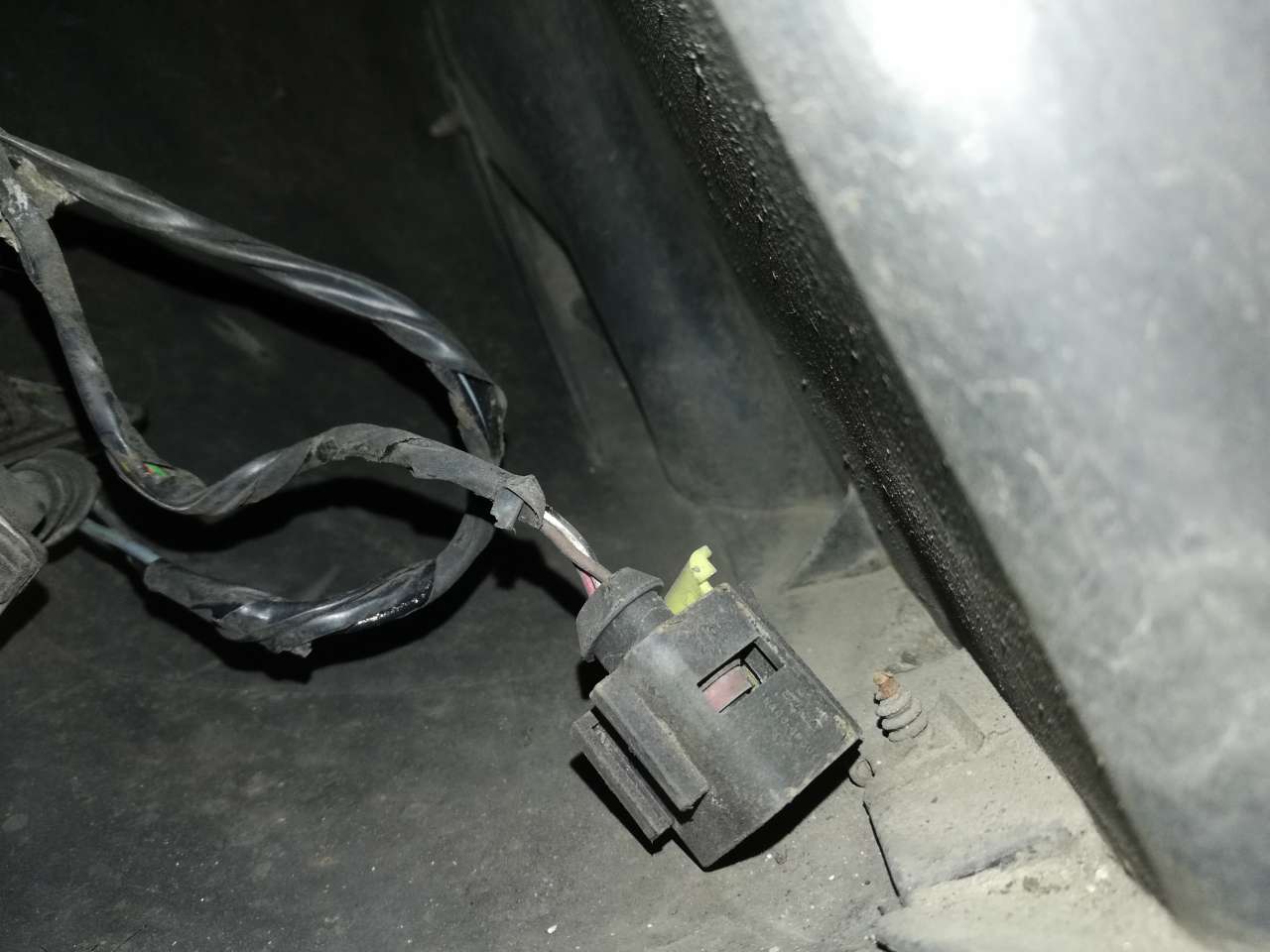

Witam wszystkich. Dzisiaj wymieniłem żarówkę od światła wsteczne go i moimi oczami wisza wtyczki po jedne przy każdej lampie. Od wsteczne i mgieł ego światła. Dodam że mam czujniki parkowania i są one podłączone. Wtyczki są takie same 3 pinowe. Do czego są?

dołączam się do pytania oprócz tego te same luźne wtyczki są pod plastikowymi nadkolami z przodu

A nie jest to podłączenie do gniazda haka holowniczego?

Nie wiem. Więc pytam.
[ Dodano: 25 Sie 2018, 22:10 ]
Na hak to chyba za mało pinów. A w oby dwóch wtyczkach są te same kolory kabli :shock:

A możesz sprawdzić czy jest tam napięcie? Gdy włączysz migacz to też się pojawia na którymś?

chwilowo nie chce mi się leżeć w tym deszczu pod autem :E
podejrzewałem że mogą być to wtyczki od czujników airbag bo mój kropek miał malowany przedni i tylni zderzak ale po dogłębnym zbadaniu epera wyszło że czujniki są w całkiem innym miejscu tak że odpada czekam dalej na jakieś pomysły

cedec1, a ty masz przeciwmgielne przednie? Może to od tego a z tyłu przygotowane pod inne światła? Mi się wyjadę że z przodu to na przeciwmgielne a z tyłu na przyczepę wprowadzone z lamp.

ja zauważyłem tą wtyczkę obok lampy światła przeciwmgłowego

Tez mam te wtyczki u siebie.
Nie wiem po co sa z przodu nad nadkolami ale z tylu myslalem ze to do wersji Angielskich gdzie musza byc odwrotnie lampy cofania i przeciwmgielne zamocowane.
Zdawalo mi sie ze to tego samego typu wtyczka.
Jeszcze moze byc jedna luzna jak sie nie ma czujnikow parkowania.
