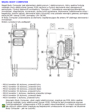

Witam mam prośbę czy mógł by mi ktoś przesłać zdjęcie schematu body comp do Grande Punto szukam złącza D konkretnie D41 i D34, czy są one z przodu body czy z tyłu i która to kostka. Będę wdzięczny za pomoc. Mam zamiar podłączyć tempomat i jest mi ta informacja niezbędna.
I jakie konektory trzeba kupić, aby pasowały do wtyczki, jakaś nazwa, nr ? Czego mam w sklepie szukać ?

Proszę.

radex324, A skąd kolega ma taką konkretna ilustracje z opisem?
Szukam rozpiski PINów ze sterownika silnika do T-Jet 2007 i nie mogę dorwać. Albo źle szukam, albo nie ma. :)

W dziale download jest do pobrania program "elearn" chyba na forum fiatklubpolska.
[ Dodano: 24 Lip 2018, 16:16 ]
https://drive.google.com/open?id=17jbB5 ... iGs5hqN1c2 tu masz PDF bo na forum się nie da.
