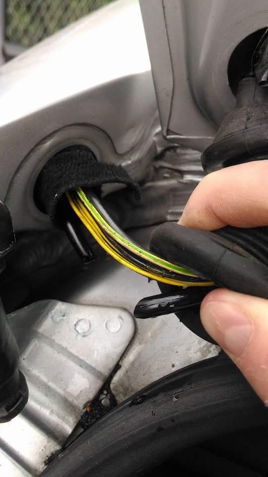

 Post #840783 Wysłany: 09 Wrz 2018, 12:57;
 Temat postu: Re: Tylny spryskiwacz - problem - "leje"
Samochód: Abarth Grande Punto
Silnik: 1.4 16V 155KM
Rejestracja: 13 Sie 2008,
Posty: 1336
Pomógł: 7
cedec1 dzięki za podpowiedź , kolega tez mówił iż można tam przy lampie ten zaworek wsadzić , tylko zastanawia mnie czy on ma taki wpływ na siłę rozprysku oraz to by nie leciało cały czas ?
Wtedy pytanie brzmi po co silniczek , skoro płyn leci cały czas ? ;)
No sprawdzi się jeszcze tam gdzie jest wiązka elektryczna , na wiosnę miałem poprawianą jak się przetarła i np. wycieraczka sama się załączała ...
[ Dodano: 01 Wrz 2018 15:27 ]
Zaworek z tyłu zamontowany (tam pod światłem stopu) , spryskiwacz lepiej rozpryskuje ale nadal lekko popuszcza , chyba mniej niż wcześniej ale jednak. Po jeździe też sprysk tylny taki "wilgotny".
Przewody obadane i są całe , w dziwnym takim peszlu żebrowanym więc trudno poznać względem elektryki ;)
Chyba nie ma innych opcji w układzie które jeszcze mogłyby mieć wpływ na tył ? Bo raczej odległość 5cm zaworu od sprysku nie powinno robić lipy , pod maską ten podwójny jest dosyć blisko sprysku.
[ Dodano: 09 Wrz 2018 12:57 ]
To lekkie popuszczanie to chyba resztki płynu między zaworkiem a spryskiem , tak więc chyba działa bo już nie leci po szybie samoistnie.
Przewody nie były przetarte :P
