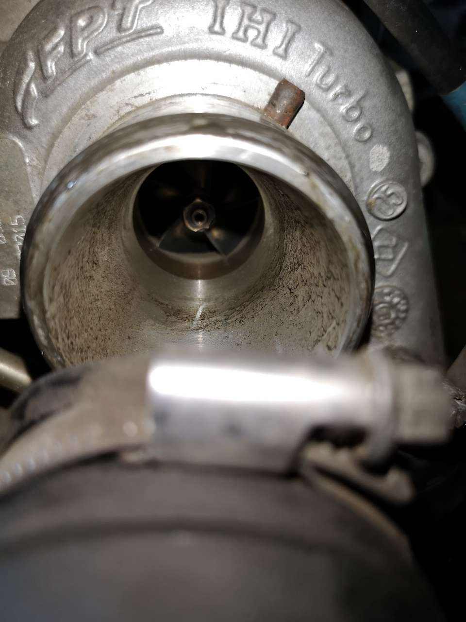

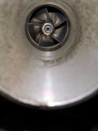

Witam mam taki problem w swoim kropku silnik 1.4 tjet 120km seria nic nie modzone. Problem polega na tym, że jak zjeżdżałem ostatnio z dość dużego wzniesienia hamowałem silnikiem i potem jak dodałem gazu puścił dużą chmurę z rury wydechowej i śmierdziało w kabinie. Trwało to chwile dosłownie 2s. Auto jeździ normalnie ma moc na zimnym nie dymi podczas deptania też nie dymi tylko podczas dłuższego hamowania silnikiem. Do posta dodaje zdjęcia turbiny.

IMO uszczelniacze zaworów

Ale auto po odpaleniu na zimnym nic nie kopci oleju nie bierze
