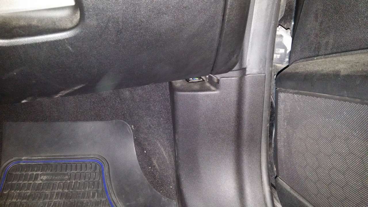

a można to jakoś na zdjęciu pokazać bo za Chiny Ludowe nie mogę znaleźć tego pstyczka
 Post #827872 Wysłany: 04 Wrz 2017, 21:27;
 Temat postu: Re: Blokada paliwa
Ekstremista
Rejestracja: 13 Cze 2007,
Posty: 1614
Pod schowkiem, w jego prawym dolnym rogu, jest szczelina, w której widać przycisk.
Komentarz do pliku: Blokada paliwa
Ehh, żonka jeździ, to trochę zakurzony :|
