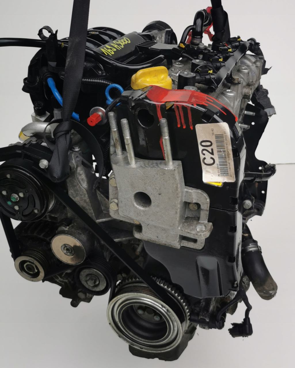

Takie pytania się powtarzają od około 10 lat (może dłużej), ale jakoś jeszcze nikt nie miał odwagi, aby samodzielnie spróbować to w końcu zrobić. Ktoś musi podjąć ryzyko i być pierwszym, później podzielić się rozwiązaniem (wszystkie poradniki w internecie i przed internetem tak powstały - ktoś wziął narzędzia i zrobił, a nie czekał na gotowca).
Nawet mnie nie obchodzi jak wygląda 16V (mam 8V), ale zapewne mogą być podobne problemy: pasek może być niefortunnie ułożony bez klimy i o coś ocierać (np. o napinacz - do modyfikacji), może być jednak potrzebne koło pasowe w miejscu klimy (jakaś samoróbka łożyskowana), może być zły kąt opasania kół (czyli będzie się ślizgać na alternatorze), albo nie ma takich krótkich pasków lub nie ma go jak napiąć.
Komentarz do pliku: 16V
