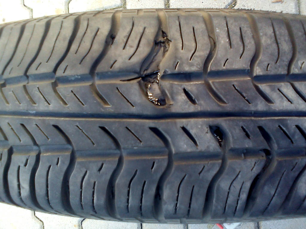

Uszkodzenie opony powodujące szarpanie całym samochodem, powinno być widoczne "na oko" (nie trzeba mechanika). Przykład.
Komentarz do pliku: Rozpadł się bieżnik, chyba wcześnie nacięty (butelka szklana).
"Z kopa" w koło dawałeś? "Z pięty" mu zasadź. Dopiero wtedy mają szansę się odezwać jakieś elementy w zawieszeniu, hamulcach, zużyte łożysko (ale tu by były inne efekty specjalne, dźwiękowe, więc to nie ten temat).
