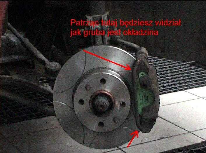

Wie ktoś może gdzie można dorobić kluczyk do punciaka 2 w Trojmieście a najlepiej w Gdyni najlepiej jak najtaniej bo w ASO chcą 370 zł . Jeszcze jedno głupie pytanie przy okazji jak sprawdzić czy klocki hamulcowe są już do wymiany? Pozdrawiam :wink:

Ceny w Zamosciu jaki i procedura identyczna
Co do sprawdzenia klocków wystarczy zdjąć lewe koło i sprawdzić jaka jest grubosc okładzin powinny być większe niż 3mm

dzięki za pomoc co do klocków, jak byłem w ASO to kolo mi powiedział ze wystarczy mu dowód rejestracyjny i 2 tyg oczekiwania
