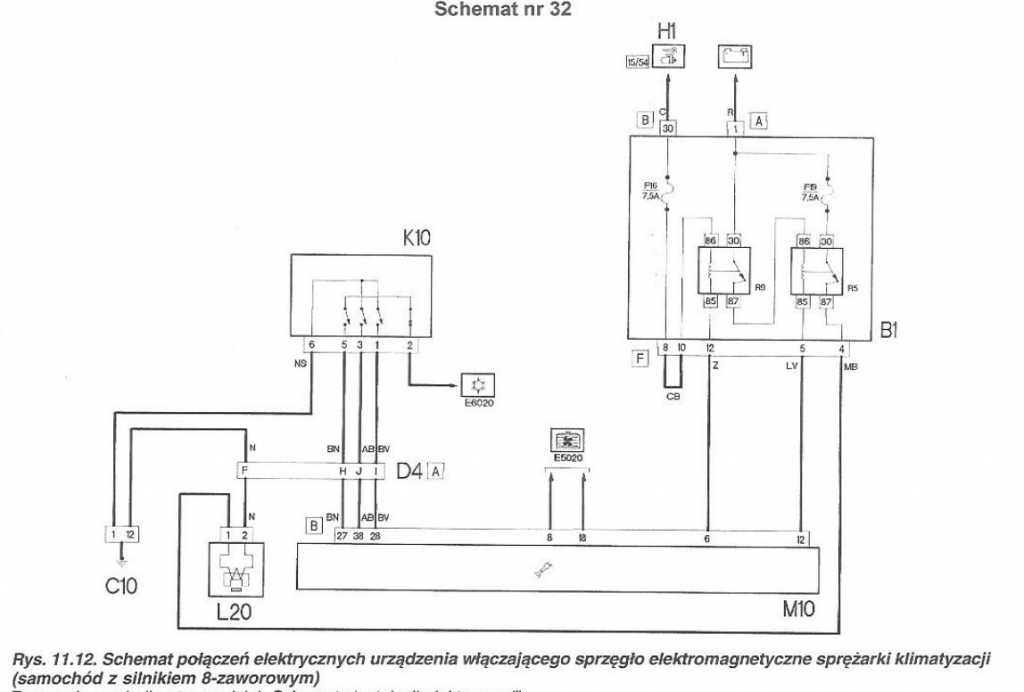

Panowie, potrzebuje schemat elektryczny i podłączeń od klimatyzacji... wymieniłem całą wiązkę i na 90% klima się nie włącza. Oczywiście przycisk podświetla się, ale nie włącza. Bezpieczniki sprawdzone, przekaźniki również.
Myślę czy czasem przy dmuchawie ( z tyłu za filtrem kabinowym tak wyżej jest kostka) wtyk nie jest uszkodzony, bo on lipnie wyglądał.
Proszę mi nie pisać ten zółty, czy ten szary czy fioletowy, bo mam swoją starą wiązkę, a w nowej są troszkę inne kolory, dlatego potrzeba schematu. Wszystkie pdf'y które dostałem, mają schemat, ale bez klimy.

Proszę:

dziękuje :)
tego mi trzeba było
P.S.
jakbyś mógł podać "źródła" na pw.
Moje JakToDymi

rezystor wymieniony dawno, włącznik też. U mnie nie włącza się sama klima- "kompresor", poprawiałem instalacje i niby jest połączenie na kablach, ale nie sprawdzałem w gniazdach.
Mam schematy, będę szukał :)

tutaj leży wina po stronie kabelkomani. Bo jeżeli wcześniej działało, a po złożeniu deski nie, sprawdzałem po kolei urządzenia. Wydaje mi się, że to ta kostka, która idzie najwyżej od podłogi, przy samym termowentylatorze.
