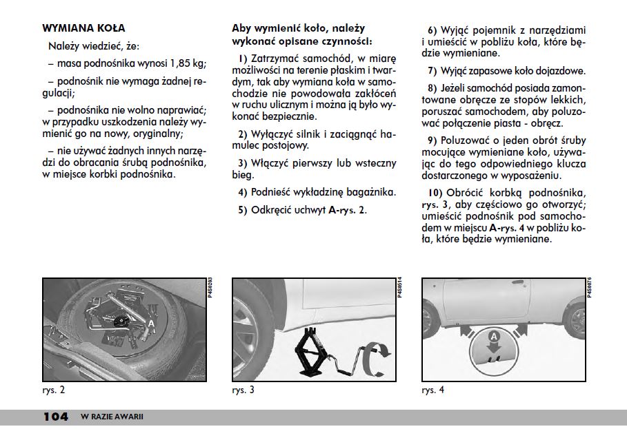

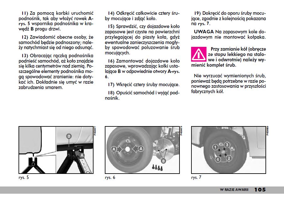

Strony z instrukcji:
Nie wiem jak to jest w przypadku pakietu Abarth'a. Pytanie też czy jest to oryginał czy też podróbka. Na oryginale sądzę, iż powinno być jakieś oznaczenie.
Oznaczenia z instrukcji są wytłoczone na blasze, która rzecz jasna znajduje się pod progami.

Na oryginałach są trójkąty w miejscach podparcia ;) łapiesz lewarkiem normalnie za rant i do góry :D
