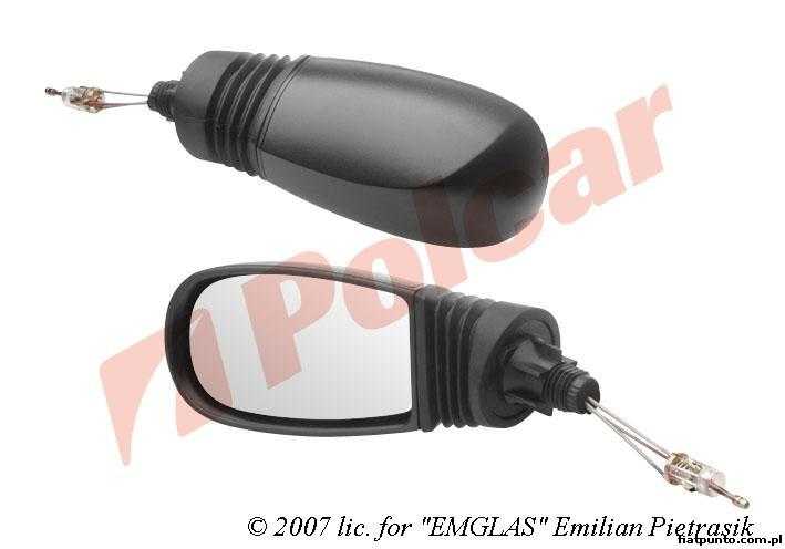

czy ktokolwiek z was potrafi wymienic sam lusterko boczne? nie mam pojecia jak wykrecic to lusterko... musi byc jakas metoda, jakis sposob, ale nie mam pojecia jak on wyglada.. :wink:
bede bardzo wdzieczny za pomoc, bo inaczej jutro wydam ponad 5dych za ta przyjemnosc;/
http://fiatpunto.com.pl/img,IMG_4912ef2bef7b7378.jpg lusterko na zdjeciu. oczywiscie manualne.
akurat zdjecie skopiowalem z jakiejs tam aukcji, wiec jesli to problem to prosze je usunac po prostu. pozdrawiam.

http://fiatpunto.com.pl/topic916.html
"II-ka step baj step:
- ściągasz gumowy mieszek dźwigienki do ustawiania
- zdejmujesz metalowa nakrętkę na której przyczepiony był mieszek
- po wyjęciu plastikowej zaślepki odkręcasz panel (ten z którego wyłazi dźwigienka)
- uwaga na kabelek głośnika!
- odchylasz gąbkę, odkręcasz plastikową nakrętkę lusterka
- wyciągasz lusterko"
ale jaka tam jest nakretka i jak ja odkrecic.

spoko to jest proste, trzeba zdjąć plastikowąnakładkęod środka - o ile pamiętam są 4 zatrzaski, ściągasz gumęi tam jest duża nakrętka którą odkręcasz i wyciągasz lusterko całe
nakrętkę odkręcasz śrubokrętem o młotkiem :mrgreen: duża jest

nie do konca tak jest. trzeba wlozyc 4srubokrety w kazda dziurke jeden srubokret rzecz jasna :) . i wtedy da rade wykrecic to lusterko. znajomy warsztat pomogl mi w tym.

Mam pytanie do "teraz albonigdy". Odkręcasz nakrętkę. Chciałbym wiedzieć jak ją odkręcasz, bo ja męczyłem się godzinę i nie udało mi się tego zrobić.Musiałem wszystko złożyć z powrotem.

Nakrętkę b. łatwo się odkręca szczypcami do pierścieni segera albo nawet kombinerkami - mam takie z dłuższymi, cienkimi i łamanymi szczękami i chyba nimi odkręcałem. Przy okazji: gdyby ktoś chciał się skusić na najtańszy zamiennik, to uprzedzam, że jakość jest fatalna i najprawdopodobniej szybko będą mieli problem. Mocowania cięgien regulacyjnych nie są metalowe, tylko plastikowe i pękają. Ja miałem szczęście, że miałem jeszcze stare lusterko z rozbitym lusterkiem i udało mi się wmontować lusterko z zamiennika (na odwrocie jest plastik mocujący z zatrzaskami), więc z dwóch uszkodzonych, zrobiłem jedno sprawne.
