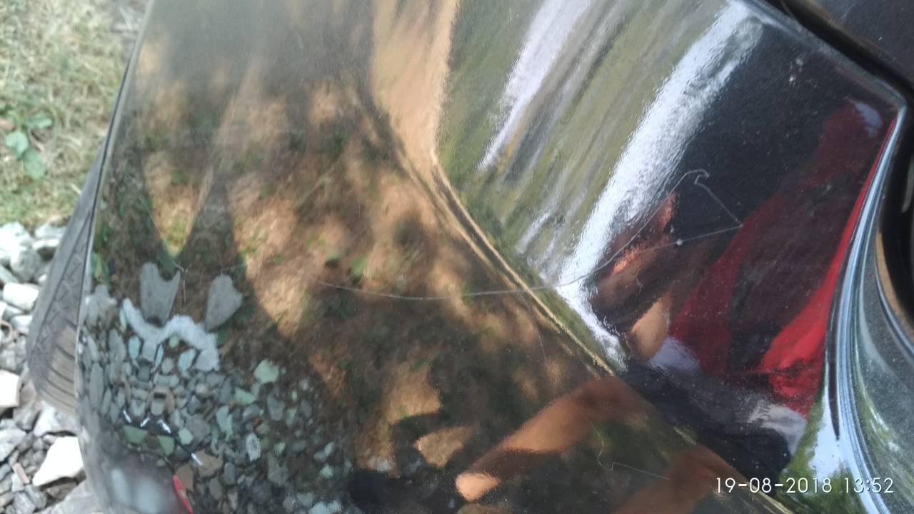

Witam, czym najlepiej usunąć ślady zarysowania zrobione jakimś gwoździem czy kluczem? Rysa jest do podkładu(biały ślad) i na 30cm około.

Wrzuć może jeszcze jakieś zdjęcie jak to wygląda.
Jedno z bliska, a drugie z dalsza aby pokazać jak przebiega cała rysa na tle samochodu.

Dobra przyjrzałem się i do białego jest w 1 miejscu tylko a tak to lakier zdarty.

Moja finalna propozycja jest taka:
spoleruj to pastą polerską, może być pasta Tempo, która jest dostępna w prawie każdym supermarkecie (zapewne na mnie zaraz gromy polecą ale ja tą pastę używam od dawna i jest w porządku a mam dość upierdliwe podejście jeśli chodzi o estetykę ;) ). Po takiej ręcznej polerce będziesz miał rzeczywisty obraz tego jak to wygląda i gdzie należy uzupełnić lakier.
Następnie miejsce wymagające uzupełnienia lakieru odtłuść benzyną ekstrakcyjną (pasta Tempo też woskuje, więc usuniesz przy okazji ten wosk) i ręcznie za pomocą wykałaczki lub czegoś innego (np. pędzelka, o jakim wspomniałem wyżej) uzupełnij lakier. Spróbuj to zrobić na dwa sposoby: wypełniając nim rysę lub jedynie nakładając cienką warstwę lakieru. Zobaczysz co wygląda lepiej i w ten bardziej korzystny sposób dokończ pozostałe wymagające zaprawki miejsca.
Po jakimś czasie (w zależności od tego ile nałożyłeś lakieru i jak szybko schnie - 10 - 20 min.) możesz nałożyć lakier bezbarwny.
W zależności od tego jak to wyszło, możesz zostawić to tak jak jest, spolerować pastą polerską, albo użyć wodnego papieru ściernego 1000 a następnie spolerować. Nie rób tego wcześniej niż po 24h (w zależności od tego jak lakier bezbarwny schnie, można już po paru godzinach, a czasem dopiero po paru dniach).
Na pewno bym tego nie lakierował metodą natryskową, bo rysa jest generalnie dość niewielka i nie jest prosta.

Zwykłym pędzelkiem pójdzie słabo, tzn. pomażesz spory obszar wokół rysy. Możesz spróbować go przyciąć ale różnie z tym może być. Jeśli już to zainwestuj w taki pędzelek (drugi z lewej) dostępny np. w empiku:
Chociaż po malowaniu takim pędzlem raczej będziesz musiał przeszlifować zaprawkę, bo będzie ona dość spora. Z resztą zobaczysz jak wyjdzie.

Właśnie o takim myślałem od dziewczyny wyszarpałem, rysa troszkę zakryta.
