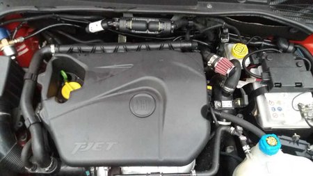

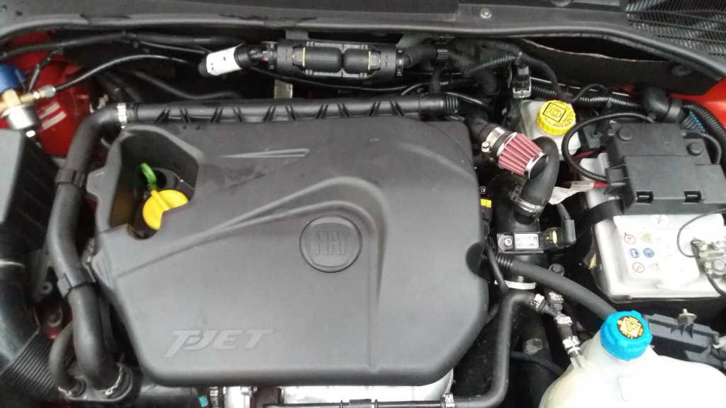

Ja miałem podobnie. Tylko ze ja nie mam takiego wskaźnika doładowania.Nikt w okolicy nie potrafił mi zdiagnozować, co jest przyczyną. ( być może źle szukałem ).Praktycznie przypadkiem sam znalazłem przyczyne. Zalozylem taki maly filtr odmy ,na to kolonko przy tym zaworze,i się przejechałem. Wtedy usłyszałem ,że podczas dodawania gazu on się otwiera. Chwilę zajęło znalezienie innego ,ale mam. kupiłem i zupełnie inną jazda. Zawor otwiera się tylko przy ujęciu gazu. A Punciak jedzie jak powinien. Koszt nowego w ASO 530zł. Ale w hurtowni można dostać od 230. Powodzenia w naprawie i daj znać jak poszło.
[ Dodano: 07 Sty 2017, 17:00 ]
Tu foto poglądowe jak u mnie to wygląda.

Bardzo interesuje mnie jak masz podłączony trójdrożny zawór "ten co ma 3cienkie wężyki 1-turbo 2-Kolektor ssący i 3-Zawór turbiny (tak zwana gruszka)" zawór znajduje się na chłodnicy na twoim zdjeciu pod napisem T-Jet widać węzyk z niebieska opaską to jest 1 z wężyków, który idzie do zaworu trójdrożnego.

Mysle ze w dobrym kierunku zmierzasz. Też myślałem w pierwszej wersji ,ze to ten przy chłodnicy jest uzkodzony,ale wyszło jak wyszło ze wymieniłem DV.☺ jutro w świetle dziennym zrobię zdjęcie podłączenia przewodów i wstawię żebyś mógł porównać.
