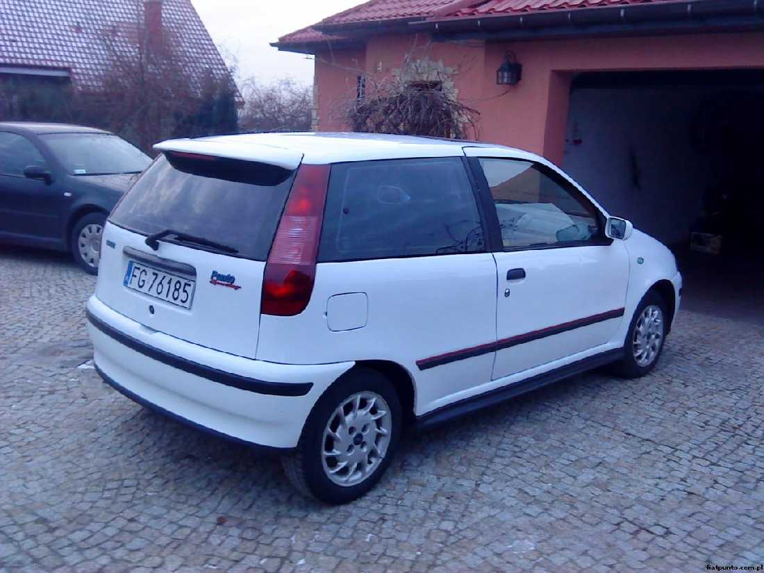

Witam, dzisiaj przyjeźdza do mnie kolega z polerką i pastą G3 i G4 w celu zrobienia maski bo ktos ją źle kiedyś pomalował i w słońcu widać takie zapylone plamy, chcem to usunąć.
I tak sie zastanawiam bo mam troche inny odcień drzwi pasażera, czy warto je też spolerować , czy nie będzie gorzej tzn czy nie zrobią się nagle mega białe i wtedy będą zbyt jasne. A całego auta nie mam czasu zabadzo zrobić chciałem poprawić tylko maskę ale te drzwi może tez by się przydało.

Zdjęcie różniących sie drzwi :
Fiat Punto 1.6 Sporting

Jeśli masz inny odcień drzwi to po polerce ten odcień się nie zmieni. Przepolerować możesz, nic nie zaszkodzi ;) a co do tego zapylenia to kup sobie papier 2000 i na mokro przeszlifuj te zapylone miejsca. Potem to ładnie wypoleruj i będzie wszystko w porządku :)

No i po polerce z efektu jestem zadowolony świeci się jak nowy ale drzwi pasażera itak sie różnią odcieniem ale trudno.
Po polerce wykryłem jak szedł dzwon bo ktoś nie malował całej maski tylko początek dokładnie 15cm i dokopałem się do przejścia , troche to widać ale dopiero z 10cm nikt mi tak sie nie przygląda. Stąd to zapylenie na błotnikach i masce bo ktoś to składał na szybko.
