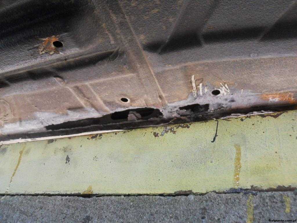

Czy tutejsi użytkownicy Punto dwójek też mają takie problemy z korozją ?
że moje p1 pognite to ok 1995r.
Ale ostatnio wjechałem na kanał babci punto z 2000r od salonu i oryginalny przebieg 77tyś km po mieście. Ale podłoga tragiczna...A progi miękkie. Image Image Image

jak auto nie widziało nigdy konserwacji to nie ma co się dziwić

Nie no u mnie nic nie robiłem nigdy i pod spodem było czysto. Może auto często w wodzie stoi? Albo ktoś zapaprał jakaś farbą na brudną podłogę? (bo jakies ślady malowania tam widać)

To, że PII gnije to wiem, bo moje nie było robione do tego roku no i było trochę do poprawienia, ale to co pokazujesz na zdjęciach to zgroza. Co tam musiało się dziać żeby podłoga tak skorodowała po 11latach i tak śmiesznym przebiegu.
Do tej wyrwy w progu mógł się przyczynić brak zaślepek (korków) i w zimę stała woda z solą. Trzeba jak najszybciej udać się do sklepu po fluidol i zakonserwować profile zamknięte u siebie :E

Korków brakuje i widać jakby ktoś już coś robił w tych miejscach :>
Poczytaj: http://fiatpunto.com.pl/topic9459.html

Korki były , nie wiem dlaczego je wyjąłem.
Druga strona jest taka że jak by sie młotkiem pukło to też by dziury szły. Wzdłuż tej wyrwy z tego co widać to by tak rwał te resztki blachy do końca.

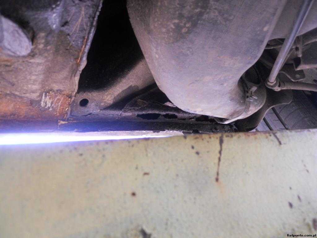

A na tym trzecim zdjęciu wszystko tam miękkie.
A widać że coś było robione bo ja tak tylko żeby chodź troszke powstrzymac cortaninem wysmarowałem.
A swoją drogą jak bym kupował od kogoś auto z 2000r to bym nawet na spód nie spojrzał - bo gdzie w 11latku taka rdza... Ale bym się przejechał ...

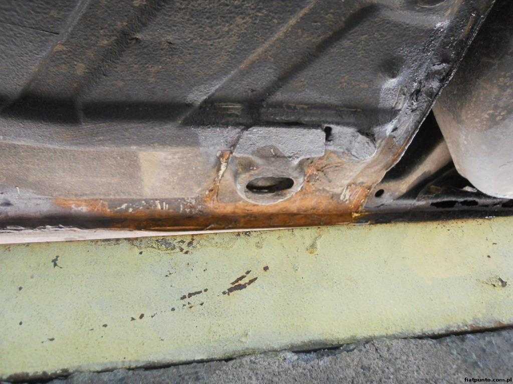

Ja pod każdy samochód zaglądam, zresztą u mnie jak kupowałem to czysto było, może ze dwie rysy. Niestety z czasem wyszła ruda przy tym okrągłym wzmocnieniu z drugiego zdjęcia i na to nie ma rady, w każdym z naszych toruńskich kropków, które widziałem od spodu coś tam się dzieje. U mnie już w tym roku musiał być początek przygody ze spawarką bo małe ognisko rdzy okazało się być dziurą. Tak więc nie ma nierdzewnych punciaków.

Czy ja wiem, ja zauważyłem coś innego. Oglądałem od spodu 2 kropki rok 2000 i jeden 2002, owszem nowszy był w lepszym stanie no bo młodszy :). Ale ruda szaleje pod konserwacją i tego nie widać dopóki się jej nie ruszy. A jak ruszysz fabryczną konserwację to się potem można nieźle zdziwić. Co prawda takie widoki jak na zdjęciach nie grożą, to jednak blachy na podłodze są bardzo cienkie i szybko gniją jak już zaczną.
