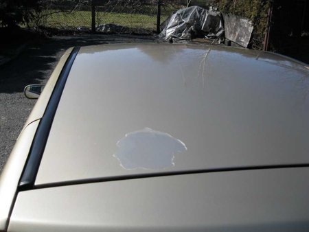

U mnie w poprzednim PII z malutkiej kropeczki zrobiło się to to:
Oczywiście tempo zwiększania się odchodzącego klaru rozwinęło się w zimie no i po zimie taki efekt... Więc nie polecam zwlekania i odkładania tego na później.

wskazówki co do tego aby uzupełniać klar pędzelkiem i "polerowac" coś tempo wybaczcie ale są śmieszne. Na odchodzący od bazy klar pomoże jedynie ponowne lakierowanie więc skorzystajcie z pomocy kogoś kto zajmuje się takimi rzeczami na codzień bo przez takie kombinowanie narobicie sobie jedynie dodatkowych kosztów.

Wszystko powodują ptasie kupy, niestety tego nie unikniecie - klar się odparzy po kilkunastu latach.
Tak jak akryle płowieją, tak metaliki się łuszczą. :/
Jeśli kogoś nie stać na malowanie, może zrobić miejscową zaprawkę nawet sprayem i będzie to lepsze niż NIC NIE ROBIENIE krzychu147, gdyż zatrzyma to dalszy postęp jeśli się odpowiednio wyszlifuje dookoła.
